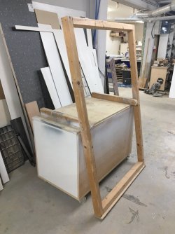

Man braucht nur einen Plattenkippwagen so wie den auf dem Bild -
dann geht das alleine auf der FKS recht gut - sollte nur eine stabile Säge sein - was nicht so gut geht ist Streifen mit 2070/500 wegsägen und dann die Platte drehen um 2300/400 zu Sägen - da nehm ich meist die Stichsäge ist Rückenschonender
