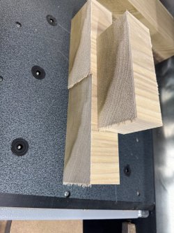

Da Vorritzer drin ist ist es egal wenn Sägeblatt auf voller Höhe ist. Ist eh ein stabiles Sägeblatt mit 4.4 mm Schnittbreite

Dann müsste man quasi auch für Fichtenplatten 3S mit Vorritzer schneiden, sonst reist das in ziemlich aus.

hier Bild mit Poplar 2x ohne in unterschiedlicher Geschwindigkeit und 1x mit Vorritzer

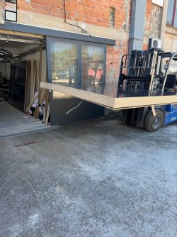

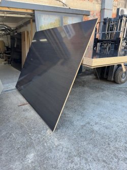

Das mit dem Plattenstapel kippen löse ich bisher so. Geht erstaunlich gut, aber bei 15 Platten wird das mit der Zeit anstrengend.
Das wichtigste Teil ist das Rohrstück....mit dem Stapler komm ich nicht weiter zurück da ist ein Betonsockel im weg.
Mein Gedanke war so ne Art Glaslieferbock, abklappbar zum auflege des Plattenstapels und dann hochkippen mit Stapler ggf. Gurt/Kette

Zum Platten kippen hab ich schon mal überlegt ob ich nicht lange Gabelzinken mit einsteckbaren Bolzen kaufen soll.
Dann könnte ich mit dem Weidemann das paket komplett aufstellen und auf einen Glasbock o.ä. Stellen und dann ins Eck stellen.
Ansonsten hab ich noch einen Plattenschwenkwagen gebaut. Der ist aber noch eher ein Kompromiss.
