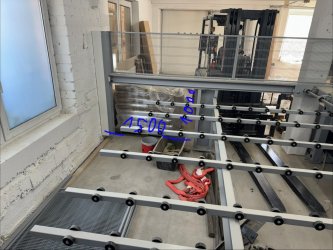

4.477
Die Sägen müssen je nach Hersteller unterschiedlich zugänglich sein.
Ich hab Betonpfeiler in meiner Werkstatt, war für Biesse das K.O weil die da den Sicherungskasten hatten.
Der Einzugbalken muss halt irgendwie auf die Laufschienen kommen. Da gibt es genug Dinge die Plötzlich problematisch sein können.
CE konform. da stellen sich manche Hersteller auch an bzw. die muss bei Montage CE-konform stehen.
Meine Format4/Mayer hatte da Schutzzaun den man Abmontieren muss damit man was unter die Säge stellen kann.
2800 sollte man einziehen können, Ardis optimiert da mit unter seltsam. Auch sollte man lange Auflagetische vorne haben.
Ich hab 2 kurze mit nur 1400 ist ungünstig weil das Material nach vorne Ausgegeben wird und dann der Platz für zwischenparken fehlt.

4.477
Ich hab ne Mayer die sind zwar von Felder geschluckt worden aber das waren schon immer gute Maschinen
Anbei wie das bei mir hinten aussieht
1500 Überhang ginge wenn der Sockel nicht höher 1000 mm ist.
Biesse/ Holzher hatte ich auch in der engeren Auswahl.
Auf jeden Fall sollten Testschnitte möglich sein. Ohne Testschnitt würde ich keine gebrauchte kaufen. Mit unterschiedlichen Vorschubgeschwindigkeit testen.
Die Elektro/Sicherungskästen lassen sich nicht bei allen anders platzieren, auch die Wartungsklappen etc.
Der Plattenschieber muss meist von hinten drauf. Bei mir wurde die Maschine danach an die Wand geschoben und fertig montiert. Blöd wenn der jetzt aus irgend einem Grund runter müsste.
