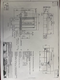

Wahnsinn was die Scheer für Aufstellmaße braucht.
Falls es dich interessiert wie die Macmazza Platz braucht hab ich dir die PDF im Anhang hochgeladen.
Auf 4300m Schnitt 5860 Außenmaß, auch mit Wand.
Kannst dir jetzt ausrechnen, was sie bei 3000mm braucht.
In der Tiefe 3520 Einzug und bis Vorderkante Lufttisch (1500mm Variante) braucht sie 5610mm.
Hier siehst du die Produktion: Video
Wie gesagt, es geht die Säge um das Werkstück zu bauen.
Gruß Bitzi

Gerne, bei Gebrauchtmaschinen hat man meistens ein größeres Aufstellmaß, kenne jetzt keine Maschine die so kompakt ist und deine Halbformate gut schneiden kann.
Denke wir schießen hier mit Kanonen auf Spatzen, daher war der Hinweis ganz gut. :emoji_wink:
Würde immer versuchen eine liegende rein zu bekommen anstatt eine stehende.
Wenn es aber einfach nicht vom Platz oder anderen Gegebenheiten passt, ist das so.
Bin gespannt wo die Reise hin geht, ob Säge oder Nesting.
Gruß Bitzi

Sieht gut aus alle "Plattenmschinen" im gleichen Raum. Statt nur einen Schlitz für den Tisch der Plattensäge würde ich die ganze Wand herausbrechen. Lieber einmal gründlich vor Maschinen installiert sind. Platz und Durchgänge kann man immer brauchen, auch wenn die Böden auf unterschiedlichen Ebenen liegen.

4.279
Ausgehen von meiner Säge und 2 Säulen in meiner Werkstatt wo die Säge durch passen musste.
Viele Maschinen sind da rein von Wartungsklappen bzw. Sicherungskasten raus gefallen.
Je nach dem wo der Hersteller die hin gebaut hatte.
Dein Plattenrestelager könnte den Sägeblattwechsel erheblich erschweren.
Der war bei Holzher, Biesse, Felder, SCM auf der linken Seite
Nachtrag: Verschiebbare Plattenauflagetisch ist meist Sonderausstattung
3900 Rest wird bei fixen Tischen schon recht knapp werden

hm, da hast du ein paar gute Punkte. Ich werde nachforschen wie das aussieht…
Sägeblattwechsel ist bei der Maschine jedenfalls rechts.
