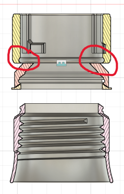

HerrLux scheint die Datei nicht teilen zu wollen, also hab ich den Adapter jetzt einfach selber gemacht. Einmal für einen 50mm und einmal für einen 32mm Schlauch (passen auf den Starmix IPulse 1635 und sollten auch auf die Metabo-Sauger passen). Werde die bei Gelegenheit dann auch noch bei thingiverse/printables hochladen. Einen Y-Adapter für die Bosch GTS 10XC habe ich auch gemacht. An den kann man den 50er ausm Sauger anschließen und ein 32er geht dann weiter hoch zur Absaughaube am Sägeblatt. Vielleicht kann ja jemand was mit anfangen (bei den Dateien muss das *.pdf entfernt werden).

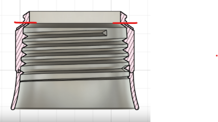

Und kann es sein, dass bei "HoseFemaleTransitionConeHeight" der Parameter "abs(( HoseDiameterInner - FemaleDiameterInner ) / 2)" nur was bringt, wenn H und F verschiedene Durchmesser haben?
Bei gleichen Durchmessern beträgt der Wert bei mir immer 0, was dann zu problemen beim Druck führt (siehe Bild). Ich musste ihn manuell (auf 3) setzen.
Das stabilste Programm ist Fusion 360 nicht - vorsichtig formuliert.
Und insbesondere bei der Neuberechnung nach Änderung von Parametern verhaspelt sich das Programm immer wieder mal. Und zwar nach nicht nachvollziehbaren Zufällen. Dann passiert sowas, wie von dir beschrieben :emoji_frowning2:

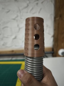

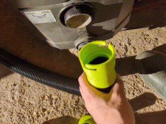

Zeig doch mal ein paar Bilder, wie das in der Praxis so aussieht.
mangix
5. April 2020
24
Ja verstehe...
Ja gern. Leider ist mein 50er Schlauch zu groß für die H50 Adapter. Auf dem Bild sieht man, dass ich den Schlauch mehr reinquetschen musste, da muss ich auf jedenfall nochmal nacharbeiten. Verwendet habe ich diesen Schlauch: https://www.amazon.de/dp/B079VR9VLL?ref=ppx_yo2ov_dt_b_fed_asin_title&th=1
Welchen Parameter müsste ich da anpassen? Oder kann mir wer einen Schlauch empfehlen, der passt?

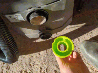

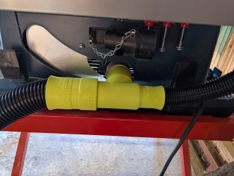

Hier das Y-Stück an der Kreissäge:
Auch hier passt der 50er Schlauch nicht richtig rein. Die 32er Schläuche passen dagegen perfekt. Das Stück, welches in die TKS reingeht, würde ich das nächste mal ein paar mm kleiner drucken, damit es besseren halt in der Säge hat.

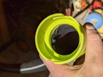

Und dann noch beide Adapter für den Sauger für die verschiedenen Schlauchgrößen:

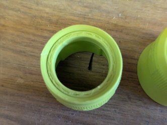

Leider ist mir ein geteilt gedruckter Adapter nach dem zusammenfügen kaputt gegangen:
Vielleicht wurde der mit zu wenig infill gedruckt? Da ich selber kein Drucker habe und mir die Sachen von einem bekannten hab drucken lassen, kann ich mir leider nicht ständig neue Sachen drucken lassen. Er probiert es jetzt aber nochmal mit 50% infill (vorher hatte er wohl nur 15% genommen). Mal sehen!

Wenn ich das richtig sehe, ist das hier gebrochen.
Verglichen zu den üblichen Staubsaugeranschlüssen, haben diese Drehringe nicht die gleiche Stabilität. Das ist leider so. Also nichts für Grobmotoriker :emoji_wink:
Aber das nur nebenbei. Es kommt auch immer wieder vor, dass Drucke ein Problem mit der Layerhaftung hat. Z.B. wenn die Drucktemperatur etwas zu niedrig ist. Da empfiehlt es sich, entsprechende Tests durchzuführen. Wenn man die Drucke als Freundschaftsdienst bekommt, ist das natürlich doof. Jemand hilft einem und als "Belohnung" bekommt er/sie Reklamationen...
Schlauchdurchmesser variieren etwas. Da kann es schon mal sein, dass man einen mm größer oder kleiner gehen muss.

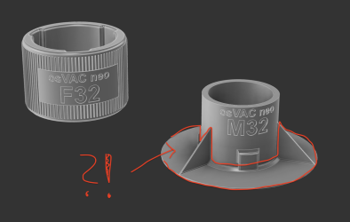

Hallo, super Projekt! Um mir meine ersten Adapter in F360 zu bauen, suche ich die Basis für den männlichen Adapter (Maschinenseite). In der Master-Datei (und allen Referenzen darauf) sieht der so aus: Bildschirmfoto 2025-10-01 um 22.45.56.png
Ich komme nicht darauf, wofür der Teller unten ist. Könnte mir jemand auf die Sprünge helfen?

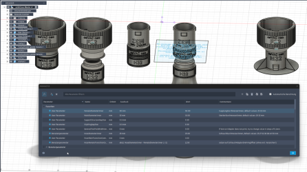

Auch aus deiner HP bin ich nicht schlauer geworden. Ich Hage ha schon einige Adapter mit der alten Version gedruckt.
Nun habe ich mir nach Anleitung die V2 herunterladen.
Jetzt kann ich folgendes tun :
In der Master belasse ich alles wie es ist.
In der Maschine Adapter möchte ich einfach connector to Female2 den unteren Teil auf 18mm Innendurchmesser ändern.
Parameter Male Diameter innnet auf 28mm geändert, nichts passiert :emoji_frowning2:
Nutze ich die Pipe Cones und ändere ich die Parameter connector to Male 2 :
Pipe Cone Diameter 1inner und 2 immer Funktioniert alles und ich kann den Adapter Drucken.
Irgendwas habe ich mit dieser master Datei nicht kapiert.

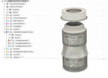

Ich sehe wahrscheinlich den Baum vor lauter Bäume nicht, aber wie bekomme ich aus aus den adaptierten Fusion 360 Daten (geteilter Adapter):
die für den Zusammenbau benötigten zwei Teile als Export in den Slicer?
Muss ich hier einzelne Körper entfernen oder zusammenbauen?

Hallo, ich bin ganz neu bei osVAC neo.
Ich habe mir heute die Fusion 360 files (v341) herunter geladen und importiert.

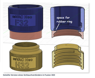

Wenn in der osVACneo Master die Parameter des Schlauchs oder für female/male connectors angepasst werden, dann verändert sich der Durchmesser entsprechend, aber die Beschriftung bleibt auf H32, F32 oder M32.
In einem Tutorial, bei dem gezeigt wurde (mit v185) wie man den Durchmesser für sich anpasst, verändert sich die Beschriftung noch entsprechend. (https://osvacneo.de/download/video_tutorials/Schlauchdurchmesser aendern.mp4)
Wurde das geändert, oder ist das nur ein temporäres Problem, welches gefixed werden wird?
Falls man das nun manuell nachziehen soll, wo kann ich das ändern ohne etwas zu stören?
Danke schon mal im Voraus.
