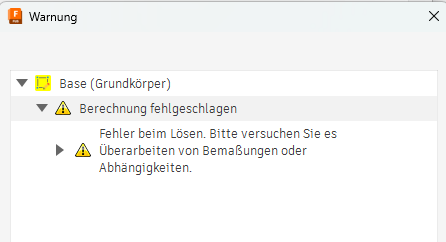

Die Fehlermeldung in Fusion ist leider nicht wirklich selbsterklärend
Die Fehlermeldungen von Fusion360 sind ein modernes Orakel von Delphi :emoji_frowning2:
Ich kann das Verhalten nachvollziehen. Allerdings ergeben sich stark unterschiedliche Fehlerbilder in Abhängigkeit davon, in welcher Reihenfolge man die Parameter ändert. Mal totaler Schrott, mal ist nur der Gewindeanfang und -ende nicht angeschrägt. Siehe Bild. Das ist bei Schlauch nicht das ganz große Problem. Aber wenn man Gewebeschlauch mit eindrehen möchte, dann ist das ein show stopper.
Wenn bei dir nur das Problem mit dem Gewinde existiert, dann könntest du damit wahrscheinlich leben. Oder gibt es bei dir größere Probleme.
Ich muss mir das nochmal in Ruhe anschauen.
Unter
https://magentacloud.de/s/BDpLEjPRDfsMpE7?path=/
liegt eine neue Version
osVACneo v358.f3z
Damit ist das Problem nicht mehr aufgetreten. Außerdem benötigt sie die Fusion360-Erweiterung ParametricText nicht mehr.

Super, vielen Dank, jetzt funktioniert es auch mit dem Mirka-Schlauch :emoji_slight_smile: Und schneller ist es auch ohne den Parametric-Text

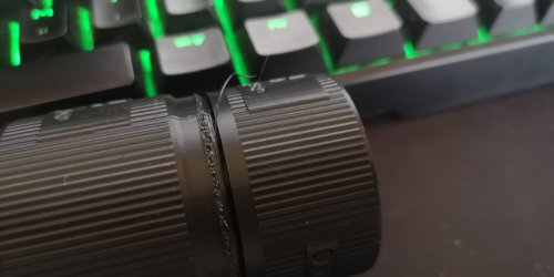

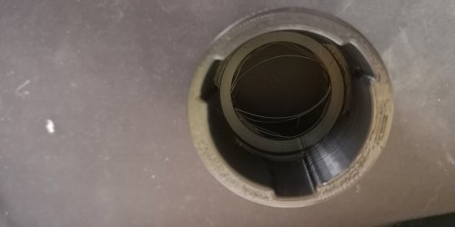

@osVAC neo Ich habe mal Fotos angehangen. Einmal wie es innen nach dem druck aussieht und außen sieht es auch nicht richtig aus.
Irgendeine Idee, woran das liegen könnte?

Ich habe leider keinen Tipp für dich wie du den Druck verbessern könntest, aber ich kann dir sagen, dass meine Drucke innen genau so aussehen wie deine. Sowhol mit PLA+ als auch mit PETG. Ich drucke mit einem Bambu Lab P1S. Ich würde mir da keinen großen Kopf machen und auch keine großen Mühen investieren. Einfach mit irgendeinem Gegenstand die Fäden bestmöglich entfernen und gut ist. Das wird die "Performance" vermutlich in keinster Weise beeinflußen.

@osVAC neo Wenn das ein Druckerproblem wäre, dann habe ich wohl auch eins mit zwei unterschiedlichen Druckern. Mit den Standardprofilen und der richtigen Druckrichtung sind bei mir bei jedem Adapter Fäden die zu 99% aus dem Drehringbereich kommen. Bestimmmt gibt es irgendeine Einstellung, die das verbessert, aber ich habe noch keine gefunden , auch im Netz nicht.
Wenn das bei Dir nicht so ist, wäre es toll, wennn Du mal Deine Einstellungen hier posten würdest.

@Dieter59
Ich habe mittlerweile sehr viele Adapter gedruckt, und auch eigene entworfen.
Fäden habe ich eigentlich nur bei den Gewindeteilen für die Schläuche, wo es mich absolut nicht stört.
Man könnte natürlich an der grundsätzlichen Geometrie Änderungen vornehmen um eine bessere Druckbarkeit zu erreichen.
Meiner Meinung nach aber eher kosmetisch :emoji_wink:
Wenn der Drehringbereich Probleme macht würde ich mal die geteilte Version probieren, klappt meist etwas besser.
Ich habe da leider auch kein allgemeines Rezept für die Druckeinstellungen, es gibt da einfach so viele Faktoren die mitspielen.
Meine Adapter sind alle mit PLA gedruckt, Schichthöhe 0.2, und 4 bis 6 Wandlinien (je nach Größe der Adapter).
Bei größerer Layerhöhe funktioniert der Drehmechanismus meist nicht, mit weniger Wandlinien gibt es Probleme bei den Überhängen.
Die Druckgeschwindigkeit sollte natürlich auch (nach unten) angepasst werden. Mehrere Teile gleichzeitig auf dem Druckbett damit die Layerzeit nicht zu klein wird und die Kühlung ordentlich funktioniert.

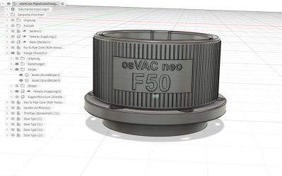

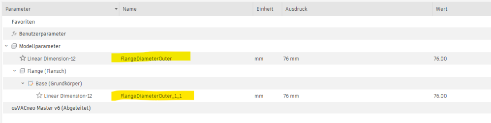

Hallo zusammen, ich würde gerne den Durchmesser des Flansches vergrößern
Die beiden Parameter, die mir als dafür zuständig erscheinen sind
FlangeDiameterOuter und FlangeDiameterOuter_1_1.
Leider ändert sich garnichts, ween ich FlangeDiameterOuter änderre und, wenn ich FlangeDiameterOuter_1_1 ändere kommt die Fehlermeldung:
Ich möchte an den Abhängigkeiten nicht herumbasteln, da ich die Datei nicht kaputt machen möchte.
Alle anderen Sachen, die ich bisher mit der v366 gedruckt habe, sind super geworden.
Kann mir jemand den entscheidenden Tipp geben?

Da ist tatsächlich der Wurm drin. Anscheinend bist du der erste, der da versucht was zu ändern.
Gib der Sache mal einige Tage Zeit.
Ok, vielen Dank, ich habe noch andere Sachen zum Drucken und kann warten.
Möglicherweise hilft es weiter: Ich habe es auch mit der v366 versucht und es funktioniert.
Es steht zwar F32 drauf aber es müsste F50 sein, ich habe die Texterweiterung nicht installiert.

Die v366 braucht die Erweiterung nicht mehr. Insofern ist es komisch, dass sich die Schrift nicht ändert.
sorry, ich habe mich verschrieben. Ich wollte schreiben, dass ich den Flansch in der v221 vergrößern konnte und die Schrift nicht angepasst wurde, da ich die Erweiterung nicht habe. In der v366 lässt sich der Flansch durch Änderung der Parameter nicht im Durchmesser vergrößern. Schrifft wird einwandfrei dargestellt. Sorry für die Verwirrung
