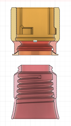

Hallo, ich bin neu hier und möchte gernem it osVAC neo anfagen. Dazu habe ich die letzte Fusion Datei gezogen. Mein erster Druck sollte der geteilte F32H32 werden, jedoch passen die Teile im CAD schon nicht zusammen. Das H32 Teil hat r=19,35 die Buchse / das F32 Teil hat r=18,75. Oder habe ich etwas falsch verstanden?
Salü,
willkommen hier. So lange wie die Datei schon im Umlauf ist und gedruckt wurde, ist die vermutlich in Ordnung. Ich vermute, du hast die Durchmesser an unterschiedlichen Stellen gemessen. Ich hänge mal noch ein Schnittbild an.
