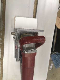

Ich denke nach wie vor die meisten Unfälle passieren in dieser Stellung (siehe Bild)- nur da ist das Werk ungesichert und eine Hand am Werkstück und eine an der Maschine zudem ist der Fräser nicht durch den Anschlag abgedeckt - kommt es da zum Rückschlag endet das recht wahrscheinlich in der Hand des Nutzers.... deshalb arbeite ich so nicht sonder Nutze den Anschlag wie von Lamello gezeigt der Vorteil man spannt die Maschine mit dem Anschlag über Muskelkraft am Werkstück fest - der Profi bringt da deutlich mehr Kraft drauf als der Hobbyheimwerker weil der Profi einfach mehr Griffkraft hat durch tägliches Trainig beim Plattentragen

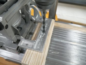

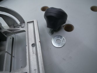

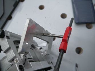

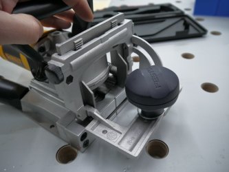

direkt nach dem Schreiben des Beitrages bin ich in die Werkstatt. Der Umbau der Dewalt dauerte ca. 10 Minuten, inkl. Fotos machen.
Als Knauf habe ich einen von Festool genommen, den ich noch hatte. Ich glaube es ist der Feststellknauf einer OF1010. Die Schraube war etwa 1mm zu lang, die habe ich etwas abgefeilt. Mit einer Karosseriescheibe wird die Wölbung im Anschlag überbrückt.
Mir ist klar, dass das Gewinde im Alu nicht ideal ist, da gehört dann sicherlich eine Gewindebuchse rein. Ich kenne mich da nicht so aus.
Der Anschlag kann so aber nur noch bis ca. 30° geklappt werden. Aber da der Knauf binnen Sekunden entfernt ist, könnte man diese Lösung zumindest in sehr vielen Fällen nutzen.
Ein erster Test war O.K. Nichts was ich unbedingt brauche, aber auch nichts, was ich verteufeln würde.
Es gibt also eine sehr einfach umzusetzende Lösung für dieses Problem. Also nicht immer nur meckern und darauf warten, dass jemand anderer das Problem für einen löst.
Eine Mail an Lamello ist raus, aber da ich da auch keinen direkten Kontakt habe, musste ich die info@- Adresse benutzen. Da kann es natürlich sein, dass die Nachricht keine Beachtung findet.
Wenn jemand von euch mir eine Gewindebuchse M8 senden möchte und mirr kurz erklärt, wie man sie einsetzt, kann ich den Umbau gerne noch verbessern und hier einstellen.
Heiko

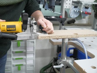

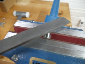

Und hier die Bilder:
P1050742.JPG P1050743.JPG P1050744.JPG P1050745.JPG P1050746.JPG P1050749.JPG

Denn wenn man möchte, könnte man sich den Klappanschlag als Ersatzteil besorgen, und das Originalteil für den Fall eines Falles zur Seite legen.
so ganz einfach können sich Hersteller da nicht rausreden, die Garantie erlöscht nicht automatisch wenn man Hand anlegt, vor allem nicht wenn es nichts mit dem Garantischaden zu tun hat. Die Autoindustrie würde das begrüssen wenn das so wäre :emoji_slight_smile:
Irgendwie bekomme ich jetzt ein wenig Lust das doch mal auszuprobieren. Sollte es funktionieren, kann ich die Bilder und den Link zu diesen Tread ja an Lamello schicken :emoji_slight_smile:
:emoji_thumbsup:
Paulisch
19. Februar 2020
3.856
Demmin
Heiko
Anhang anzeigen 139505 Anhang anzeigen 139504 Anhang anzeigen 139503 Anhang anzeigen 139502 Anhang anzeigen 139501 Anhang anzeigen 139500
Gewinde in Alu ist okay da bedarf es keiner Buchse wenn genügend Material steht.
Tolle Idee, das kopiere ich
