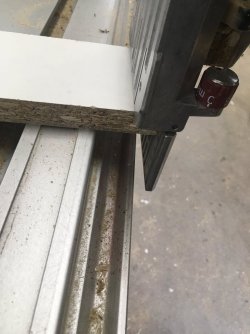

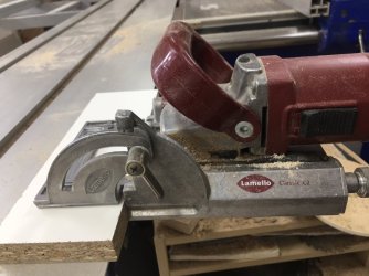

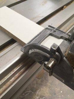

eigentlich nicht - nutze die Maschine zu 99% wie auf dem Bild zu sehen ist - den Zusatzanschlag nur bei schmalen Teilen da der geschlossen ist.
Wie auf Bild 5 (siehe #11) verwende ich die Maschine nie weil das für mich keinen Sinn ergibt bzw. macht alles irgendwie komplizierter und ggf. gefährlicher
Ok, ich gehe halt fast immer auf die Bodenplatte der Maschine. Aber da macht jeder sein System, wichtig ist es sein system verinnerlicht zu haben und sich dran zu halten.
Wie fräst du traversen in die Seiten eines Korpus?
Ist wahrscheinlich etwas viel OT, aber gerade bei der Stelle sehe ich oft Arbeitsweisen die ich nicht so prickelnd finde:emoji_wink:

4.617
ich nehm die CNC+Dübel für Traversen aber sonst siehe Bilder wobei ich die Traversen dann etwas breiter mach wie auf dem Bild
