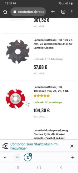

es gibt bei Lamello drei zur Auswahl an fräser
https://www.contorion.de/marke/lame...on.de/marke/lamello&utm_content=DSA - BrandLP

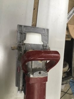

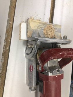

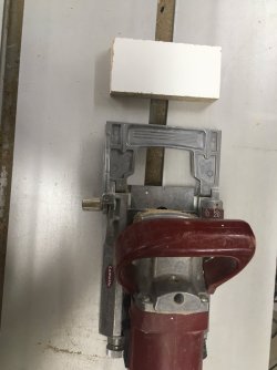

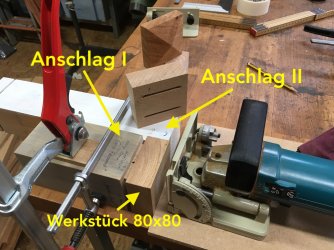

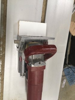

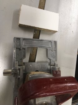

Frag mich immernoch wie der Unfall passiert ist bei richtiger Anwendung vom Lamello eigentlich nahezu unmöglich.
Bild 1-4 ist meine Arbeitsweise - Bild 5 war vermutlich die Arbeitsweise des Verunfallten -
Dem Kollegen gute Besserung
Nachtrag: solche Kleinteile wie auf dem Bild sind nicht für Lamello gedacht und sollten erst gar nicht damit gefräst werden ist immer noch gefährlich vorallem wenn Massivholz

Ich mache das fast 9immer wie in Bild 5, aber halt mit festgespannten Werkstücken. Liegt aber auch daran, dass man den Anschlag verstellen kann, das ist halt blöd wenn man das nicht merkt. Passt dann schlecht, daher fast immer Maschinenboden meine Bezugskante. Auch Korpusecken mache ich fast immer so.
Ich halte auch Bild 1bis4 für nicht ungefährlich, wenn du versuchst das mit der Hand zu halten. Kleine Teile spanne ich eher als große schwere.
Kann aber auch sein, dass ich da missverstanden habe.
Bei Lamello ist der Anschlag Bezugskante Bild1-3 bei Bild 4 nur bedingt da der Anschlag frei Positionierbar ist
aber durch den Absand des Anschlags ist man mit den Fingern normalerweise außerhalb der Gefahrenzone der Fräser kommt ja nur
15 mm raus
Selbst wenn sich das Werkstück durch Rückschlag verabschiedet sollte man da mit den Fingern weitgenug weg sein - es gibt auch dabei gute und weniger gut Handhaltungen - ähnlich wie bei Abrichte - wenn man die Falsche wählt sind halt die Fingerkuppen mitgehobelt:emoji_wink:

Ah, das heisst du nutzt den Anschlag nur Als Abdeckung?

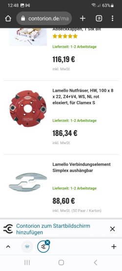

Der schwarze schafft am meisten weg... ist 3 zahnig. Der rote ist enger, aber nur 2 zahnig.
Der dunkelrote, 4 zahnig, ist am meisten 'geschlossen'. In dem Falle aber nicht für ne Lamello.
Es gibt so n Ding aber für Lamellomaschinen, Stichtwort ist 'Wechselschneide'.
Der schwarze ist ein Standardfräser für 4mmm Nuten, Wechselbezahnung
Der rote hat zwei Hauptschneiden und vier Vorschneider, eignet sich daher eher für beschichtete Platten. Er hat auch die Bohrungen, um auf der ZETA montiert zu werden.
Der dunkelrote ist für Clamex-Verbinder und macht eine 8mm Nut.
Auf die originalen Lamell (ClassicX, Top etc.) passen alle drei.
Es gibt von mehreren Herstellern Wendeplattenfräser als Ersatz für den HM-Bestückten 4mm Fräser. Der passt auch in Maschinen anderer Hersteller. Ich habe einen von Guhdo, mit dem ich sehr zufrieden bin.
