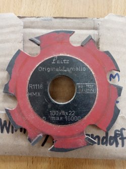

Nutze privat einen etwas älteren Lamello-Fräser. minilo, nicht die ganz erste Generation, aber noch mit dem alten Lamello-Logo. Und noch ohne den klappbaren Anschlag, sowie ohne den Tragegriff. Dafür aber mit dem beidseitig schraubbaren "Flex"griff. Diesen nutze ich aber nie.
Die Maschine ist noch nicht so komfortabel, wie die neueren, man arbeitet anders mit ihr. Habe sie aber seinerzeit sehr günstig bekommen.
Im Vergleich zu späteren oder neuen Geräten ist meine Maschine leistungsmäßig mit 400 Watt (Metabo-Motor) recht schwach auf der Brust.
Spanplatten gehen gut, massives Holz oder Multiplex strengen die Maschine doch an, besonders wenn der Fräser nicht mehr ganz scharf ist.
Man muß sich beim Fräsen sehr auf den Fräsvorgang konzentrieren und aufpassen, daß sich nichts verzieht beim Eintauchen.
Nutze diese Fräser, einer in der Maschine, einer zum Wechseln:
Ein ganz normaler Fräser, zwei Hauptschneiden, vier Vorschneiden, BG-TEST.
Warum ich das Ganze schreibe - hatte zeitweise betrieblich ebenfalls mit einer solchen alten Maschine zu arbeiten. Dazu hat es einen alten Fräser gegeben, ebenfalls 2 Z, 4 V, aber BG-FORM.
Der hatte wesentliche größere offene Lücken zwischen den Hauptschneiden, ging sehr gut, man mußte aber auch voll bei der Sache sein. Leider habe kein Photo von dem Teil.
Evtl. hat Mattes Kollege auch noch mit so einem Teil gearbeitet?
