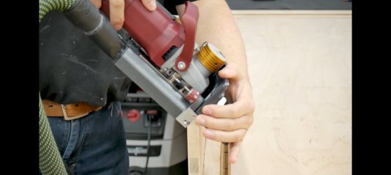

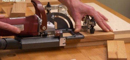

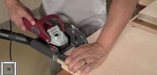

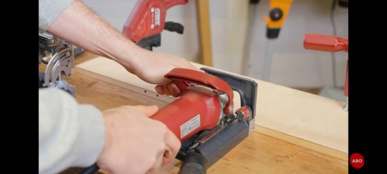

Hab mal ein wenig gestöbert.
Also zum Thema "Menschen die das von der Pieke auf gelernt haben".
Wir haben hier einen vom Holzwerken Verlag, dessen Namen ich leider nicht kenne. Unseren lieben Heiko, der Typ von Lamello und der Dominik Rieker (den alle so toll finden).
Genau keiner benutzt den Griff.
Das ist jetzt nichts gegen die Leute auf den Bildern.
Quelle: YouTube

Ich meine in allen Bilder zu erkennen, dass das Werkstück festgespannt ist. Bzw. muß eigentlich festgespannt sein, sonst würde das ausweichen.
Das ist für mich der springende Punkt. Der Griff weniger.

ich benutze den Griff fast nie, das stimmt. Ich sehe darin auch kein Problem. Schließlich dient der Klappanschlag auch als Griff. Er hat bei den Lamello-Maschinen sogar eine Riffelung und ist etwas vertieft, damit er besser als Griff benutzt werden kann, ebenso der Zusatzanschlag
Das Problem beim Griff am Motor ist, dass man damit nur wenig Kontrolle darüber hat, wie die Maschine aufliegt, wenn man den Klappanschlag benutzt. Man verwackelt schnell mal.
Selbst in den Videos des Erfinders wird die Maschine so benutzt und der Griff weitestgehend ignoriert.
https://youtu.be/BSKvrTbuFM8
Ich sehe darin echt kein Sicherheitsproblem, solange beide Hände an der Maschine sind und das Werkstück festgespannt ist.
Hier ist übrigens das Video aus dem der Screenshot stammt und die passende Stelle:
https://youtu.be/hvY51_NA7a4?t=250
Vielleicht ist das etwas eindeutiger, als nur das eine Bild.
