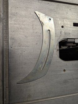

Ich kann dir sagen, das du dir den Kauf sparen kannst, er passt überhaupt nicht an deine 5348.
Die benötigt eine Nut von 8 mm, dein gekaufter hat 13 mm Nut, ist viel zu groß, die Nut hat die falsche Neigung etc.
Da ich beide Keile besitze: er ist auch nicht anpassbar.
Schau auf das Bild über meinem Namen, dann weisst du was ich meine.
Hallo Thomas,
das habe ich leider auch festgestellt. Ich hatte gedacht ich könnte den einfach montieren und in Neigung und Höhe angepasst einsetzen. Der Bauraum in der Maschine ist aber einfach so klein, dass da nichts hinpasst. Zudem ist der Spaltkeil meines erachtens auch nicht aus Federstahl gefertigt. Er war schon bei der Ankunft nicht mehr ganz im Lot und machte keinen sonderlich Formstabilen Eindruck auf mich.
Naja, ich habe mir gestern eine alte Mafell Erika gekauft und werde die Metabo jetzt wohl wieder verkaufen. Ohne Spaltkeil ist mir das persönlich einfach zu heikel.

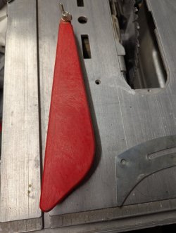

habe erfahren, dass man bei Dir einen Spaltkeil und ggf. eine rote Abdeckung für das Sägeblatt einer Metabo 5348 Tischkreissäge bekommen kann?
Über eine kurze Rückmeldung würde ich mich sehr freuen.

Hallo tomkaes,
habe den Thread entdeckt, würde ebenfalls eine Abdeckhaubenhalterung benötigen. Zwar nicht für Metabo, Zeichnung wäre aber kein Problem.
Für den Fall, daß sich noch Leute fänden und Du Dir die Abwicklung nochmal antust, wäre ich mit dabei.
Wenn nicht, was zu erwarten ist, nach der vielen Zeit, auch kein Problem.

Ich habe mir mittlerweile einige Spaltkeile für verdeckte Schnitte auf der TK 1256 nachfertigen lassen (aus korrosionsbeständigem Federbandstahl 1.4310). Wer hier Bedarf hat, gerne melden

ich suche evtl Spaltkeil für Metabo 5348
ich habe möglichkeit an CNC Wasserstrahl das ding auszuschneiden
die Preise bei eBay für 1.4310 sind aber bissig ;( (ca 70 EUR für 200x200mm ?)
hat jemmand idee, wo man es billiger herbekommt?
oder kann ich aus 4301 Spaltkeil schneiden?

Hallo zusammen, ich bin ebenfalls Besitzer einer Matabo Magnum TK 1685. Ich nutze diese seit Jahren, und das ohne Spaltkeil.
Ich besitze nur einen Keil für das größte Blatt mit 315 mm, und dieser ist zu dick und auch zu groß, da ich zu 95% kleinere Blätter verwende.
Sollte also mal wieder die Möglichkeit bestehen, an verschiedene Keile ranzukommen, würde ich mich beteiligen.
Ein Set Metabo 1685/88 2,5 mm Spaltleil mit Schwert sind noch im Lager.
Gibt nur zusammen!
Falls Interesse -> auf meinen Avatar klicken, private Unterhaltung beginnen.
