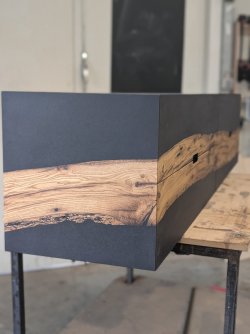

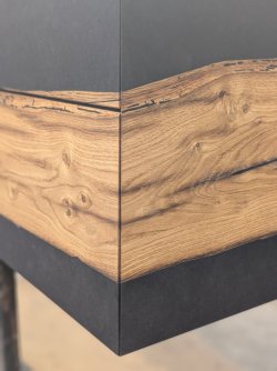

Macht echt Happy wenn so ein Versuch dann doch zügig und ohne irgendwelche Probleme fertig wird.
Das hat echt alles mindestens gut funktioniert!
pkh
19. Juni 2007
225
Holledau
Zumindest die kleineren Fehlstellen und Fraßgänge vor dem aufleimen ausspachteln müsste doch funktionieren?
isso
21. Januar 2025
2.814
sonstwo
Kann man versuchen, aber 3mm Furnier ist schon ziemlich elastisch. Dann klebt es irgendwo fest......
Ne, einfach nicht soviele Wurmlöcher, Auswahl habe ich ja zu genüge. Aber es müsste ja unbedingt das gammeligste Stück sein was ich finden konnte......

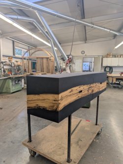

Ich habe überlegt es flacher zu bauen.
Brauche aber den Platz, bzw die Kollegin.
So kubisch finde ich aber auch ganz geil, weniger Spannung in der Form lenkt den Blick mehr auf den relativ schmalen Streifen.
Letztendlich kann man viel mit der Technik veranstalten. Kleinteilig, also als Front zum Beispiel, theoretisch bis 6,7m länge.
Dann wie eine Abwicklung, nur ohne stürzen und immer ein paar cm Abstand. Das wäre dann mit mehr Holz :emoji_wink:. Da würde ich die Konturen aber an eine echte CNC geben :emoji_innocent:
Auch überlegt hatte ich das Holz diagonal über die Ecken kaufen zu lassen. Also an Seite und Deckel startend und dann diagonal runter.
Mal schauen ob sich sowas gut verkaufen lässt.
isso
21. Januar 2025
2.814
sonstwo
Wir können das Furnier herstellen wie wir wollen.
Aber der
Ist dann auch mehr.
Außerdem hatte ich ne 16 er Platte, das sind 3mm zu 19 und ich muss das (halbwegs) auf einer Ebene haben. War halt das naheliegendste.
Der Look ist ja die
Ich hatte auch überlegt das mit Linoleum zu machen, also Holz und Linoleum. Dann müsstest du aber ohne Spachtel und nacharbeiten auskommen.
Eine Trägerplatte hättest du dann auch. Das ist einfach ein Möbel wo Plattenmaterial angesagt ist.
Aber ich verstehe was du da meinst und es ist schon etwas weg von unserem urtümlichen Idealismus.
Das Ding wird aber jetzt trotzdem kein Wegwerfmöbel, daher hat die Abwägung ergeben, dass das geil genug ist.
