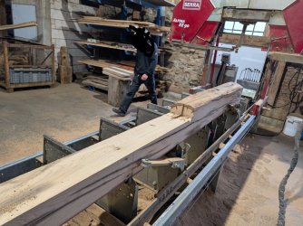

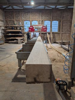

930cm bei knapp 7m Schnittlänge, so geht's:emoji_wink:
Das werden zwei Giebel in Fachwerkbauweise, Aussenseiten bleiben original, Rest ist gesägt. Hat den Hintergrund, dass das anschließend verglast werden soll.

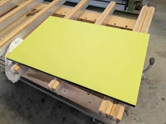

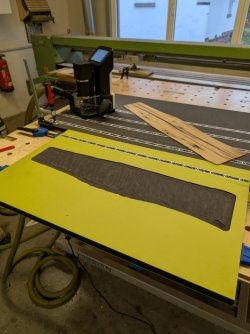

Mal ganz ohne altes und auf nem modernen Montagetisch, wird aber (hoffentlich) noch an den Faden angepasst :emoji_wink:
Versuch mit Reststück, Farbkonzept noch offen, erstmal Technik.

Was ist das? Was versuchst du da? Steh ich etwa auf dem Schlauch?

Die Farbe ist austauschbar. Es ist Linoleum und der Versuch wird ähnlich dem Sideboard, einfach um Varianten zu haben (und vielleicht wünscht das Kind eine besondere Kommode)

Linoleum finde ich super. Das muss ich auch noch mal probieren.
Verpresst du das mit Weißleim oder Kontaktkleber ?

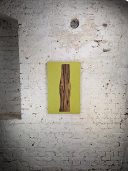

Heute morgen dann noch fertig gemacht.
Gibt uns Optionen.
Die Farbe ist überhaupt nicht mein Geschmack, trotzdem finde ich das Ergebnis cool.
Hier wirkt der Materialmix (oder vermutlich besser gesagt Farbkontrast) auf mich weit weniger harmonisch, fast so als ob das Holz nur auf dem Linoelum abgelegt wurde.
Die Technik finde ich super interessant.

Es war halt eher ein technischer Versuch :emoji_wink:.
Welche Farbe das hat war mir relativ egal, es wird auch kein Muster zum herzeigen in der Ausstellung, dafür habe ich da einen ordentlichen Schnitzer beim verleimen geleistet.

Dicken Linol kann man problemlos schleifen. Ich hatte einen sehr unkomplizierten Chef, da wurden ganze Platten Linol belegt mit Holzkanten dran durch die Breitband gelassen.

Ich musste aber generell testen ob das mit der Verleimung und meiner Presse funktioniert. Auch dafür war das etwas klein.
Aber da traue ich mich jetzt auch ran.
Das mit dem schleifen teste ich mal auf der Rückseite von dem Stück, aber ganz sicher nicht diese Woche. Das wird anstrengend.......
