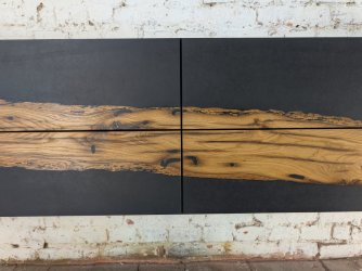

Bisschen Romantik Heute

Also ich kann mich daran gar nicht satt sehen. Trifft sehr meinen Geschmack!

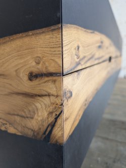

Hast du auch Bilder von den weniger perfekten Stellen, oder sieht das ringsum so sauber aus? Dank YouTube und Co habe ich leider oft ein gewisses Misstrauen, dass nur die Schokoladenseiten abgelichtet werden.
Kannst du evtl noch was zum Innenleben zeigen und zur Verbindungstechnik berichten?
Rückwand aufgeschraubt oder eingenutet etc
Danke fürs zeigen!

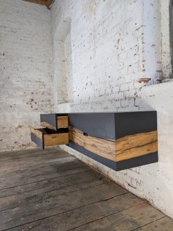

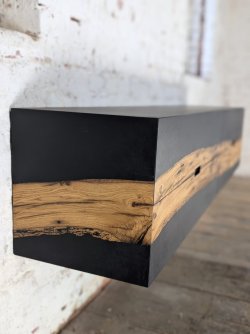

Das sieht so aus. Bisschen schwarzer Spachtel ist dran, aber nicht am Übergang. Fräsung ist also nahezu perfekt.
Die Konstruktion ist ein einfaches Plattenmöbel. Rückwand ist ca halbhoch und auch aus 19er MDF.
Das Ding ist Recht spontan entstanden und Schrankaufhänger ist bei uns nicht Lagerware :emoji_wink:.
Auszüge hatte ich wegen eines Fehlkaufes noch liegen, daraus ergab sich die Korpustiefe und damit auch die mögliche Breite, klar etwas angepasst um ein wenig Spannung im Möbel zu haben.
Schübe sind 15mm massiv und auf Gehrung verleimt, Boden 6mm(evtl auch neun) schwarzes MDF. War auch noch da :emoji_wink:.
Gekauft habe ich eine 19er, die habe ich etwas über halb gebraucht.
Danke für die schönen Worte!
Ich habe heute auch oft innegehalten beim vorbeilaufen:emoji_wink:

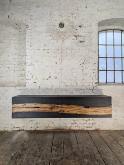

Gerade mal die Materiallisten und Zeiten zusammen geschrieben, irgendwann die Woche mache ich die Kalkulation fertig und das Ding kommt auf die Webseite.
Bilderauswahl ist getroffen und alles vorbereitet. Ist jedenfalls günstiger als das ganze Ding aus Holz zu bauen :emoji_innocent: .
Ich fände es super interessant, solch eine Aufstellung zu sehen
Ich kann aber natürlich verstehen und respektieren, wenn du sowas nicht veröffentlichen möchtest.
Vor allem die Zeit welche man mit der Shaper für sowas braucht würde mich interessieren.
isso
21. Januar 2025
3.399
sonstwo
Die Zeiten kann ich dir verraten. Die Kalkulation ist aber nicht öffentlich.
Beachten muss man, dass das das erste Mal mit so einer Aktion war.
Rein ausfräsen vom Furnier und der Platte waren 3 Std., verleimen im Vakuum nochmal 45Minuten, da ist immer viel Vorbereitung weil ich das Ding auspacken muss und doch etwas überlege. Ist halt nicht alltäglich.
Anders gesagt, das auskratzen vom ausgetretenen Leim und Spachteln hat länger gedauert.
Insgesamt habe ich 22 Std auf der Uhr, inkl Schubkästen und Oberfläche.
