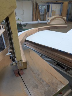

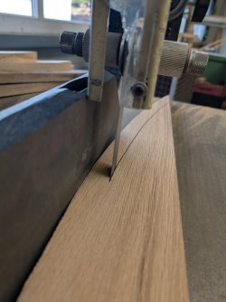

Einen der 4 Bögen habe ich Samstag Abend gefräst und zurecht gesägt.
Dann aber aufgehört, ist doch etwas schwer und das Risiko zu verkippen muss nicht sein. Daher geht es morgen weiter.

JA, 1,5cm. Das geht aber ganz gut. Trick ist den kleinen Stapler vorher reinzufahren, dann steht der auf der Betonplatte und man kann die Säge vorsichtig reinfahren. Die Pflasterfläche macht da wahrscheinlich eher Probleme. Ist alleine gut zu machen, war aber der Kollege. Ich bin da nur "rumgelaufen".

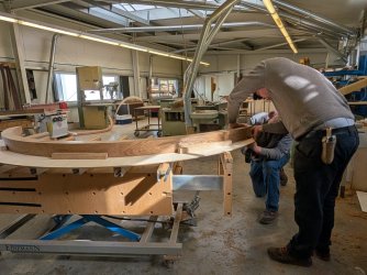

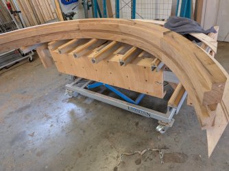

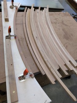

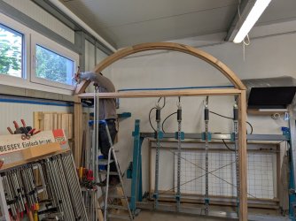

Ich finde, dass die Verwendung der historischen Eiche als Segmentbogen in der Anwendung der Shaper für den Schablonenbau sehr gut und authentisch deinen gesamten Faden hier widerspiegelt. Neues, und Altes eben.
Bin schon gespannt auf die weitere handwerkliche Umsetzung, und danke an dieser Stelle einfach mal @isso fürs Zeigen!
Was mich noch interessieren würde: die Frage kam mir bei Beitrag #344 > wie wurden denn die Segmentteile für die Rohlinge miteinander verleimt? Ist ja manchmal gar nicht so einfach bei so verwinkelten, schräg zueinander stehenden Teilen... Verleimschablone oder andere Verleimhilfen?
isso
21. Januar 2025
2.817
sonstwo

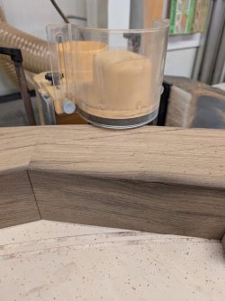

Das war erstaunlich einfach.
LKW Spanngurt mit Haken an beiden Seiten, um den Bogen gelegt. Die Seitendruckeinrichtung und die Stempel haben dann gereicht. Zwingen nur, damit das nicht aus der Presse springt. Die Rahmen waren noch ein Stück länger, ich meine 50mm Loch hat er in den Abfall schräg gebohrt. Er ist da immer "eher zielstrebig".
Hatte ich schon ordentlich bedenken, dann hat der Kollege das "mal eben vorm Mittag" einfach gemacht.....
Verleimt mit Ponal PU. Nach dem ersten haben wir dann Folie unter den Gurt gelegt, die Erkenntnis hat einen Gurt versaut. Der hat jetzt Alteiche Dekor......
Danke, freut mich wenn das hier gefällt!

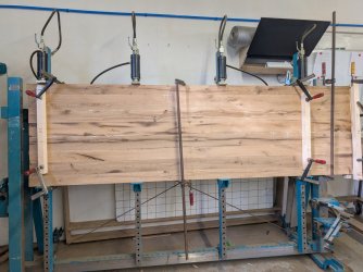

Bei den Glasleisten habe ich ein paar Bilder gemacht, die Rahmen sind zusammen und (fast) fertig.
Der Kollege hat die Türblätter auch schon in der Mache. Der war leider zwei Tage verhindert. Aber er ist immer wahnsinnig schnell, daher habe ich lieber Büro gemacht. Das kann er nämlich nicht so gut wie ich :emoji_wink:
Und irgendwelche Leimholzplatten hat der andere Kollegen gemacht. Wir lieben diese Presse einfach!

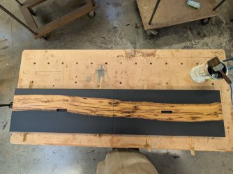

Gut, Schwerpunkt ist momentan anders gelagert, aber heute auch ein paar Schnappschüsse gemacht.
Die Tore haben Pause und ich zu wenig Zeit.

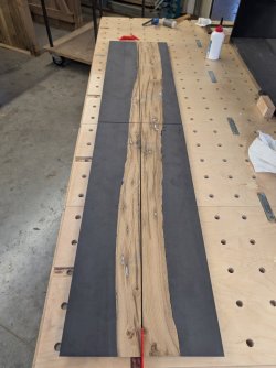

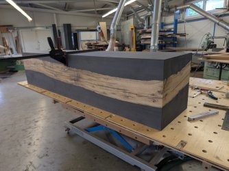

Irgendwie reizt das Ding aber......

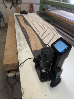

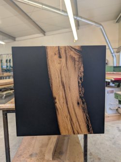

Wie bekommst du den Übergang von Eiche und MDF so sauber hin?
Für meinen Geschmack ist es zu dunkel. Umgedreht also da wo MDF ist Eiche und dort wo jetzt das Holz ist dunkle MDF würde mehr Lebendigkeit bringen.
Scheint wohl ein Auftrag zu sein. Also jeder wie er mag.
isso
21. Januar 2025
2.817
sonstwo
Nö, kommt in die Ausstellung und soll "provokant und massig" wirken. Geht um das zeigen der Technik und soll das Furnier in Szene setzen. Ein bisschen auch weil ich noch Platz für Bürozeug brauche.
Shaper ist das Zauberwort. Fläche scannen und das Furnier flächenbündig "drappieren", Furnier mit scannen. Dann mit der "Stift Funktion" viele kleine Punkte an der Furnierkante setzen. Dann hochladen und am PC eine geschlossene Kontur erstellen. Mit Versatz nach außen das Furnier nachfräsen, mit Versatz nach innen die "Tasche" fräsen.
Ging schneller als gedacht :emoji_wink:
Der Witz ist eigentlich, dass es in der Richtung meine Möglichkeiten maximal ausschöpft.
Edit: Ich brauche W Lan in der Werkstatt!
