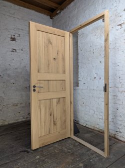

Sehr schöne Tür, und dann auch noch super in Szene gesetzt!
Darf man fragen, wie die Eckverbindungen der Tür ausgeführt sind? Konterprofil oder Domino?
Ich bin nämlich auf der Suche nach einem möglichst schlichten Konterprofil- idealerweise nur eine schräge Kante. Meist findet man die eher klassischen geschwungenen Profile. Die sagen der Auftraggeberin aber nicht besonders zu :emoji_grin:
isso
21. Januar 2025
3.402
sonstwo
Da ist nichts gekontert, Falze und rechte Winkel mit Dominos. Also sehr simpel. Ich meine wir haben die Glasleisten schräg gefräst......

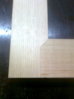

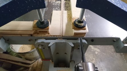

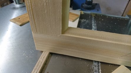

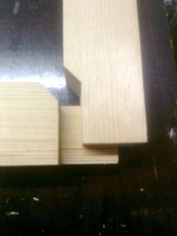

Ergänzend, wenn man keinen passenden Konterprofilfräser hat, dann kann man die Rahmenecke auch "auf Hobel" machen.

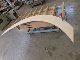

Immer mal was anderes......

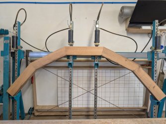

Großes Tor mit Stichbogen wird das. Ähnlich den zuletzt gezeigten Geschichten.
Profiltiefe ist 10cm, wird spannend zu fräsen.
Ich suche jetzt erstmal unsere Bandsäge.......

Naja, bei 10cm Profilhöhe find ich Bandsäge schon ganz gut.
Edit: Ist auch nicht nur eins, da müssen wir schon etwas auf die zeit schauen.
12.553
Nicht falsch verstehen.
Den Bogen mit der Oberfräse anfräsen, dann in der Nutmitte mit der Bandsäge rauschneiden, dann die glatte Oberfräsen Nut an das Anlauflager der Tischfräse und bündig fräsen = glatter Bogen.
isso
21. Januar 2025
3.402
sonstwo
Das kommt ja immer auch auf die Werkstatt und die Möglichkeiten an.
Zum einen habe ich knapp 250cm Außenmaße von links nach rechts, zum anderen muss ich eh nach Schablone fräsen, bzw finde ich das bei mehreren Teilen einfach effektiver.
Daher wird eine Sperrholzschablone gemacht und mit Anlaufring gefräst. Schablone mache ich mit der Shaper, auch um einfach etwas mit dem Ding zu üben. Aber erstmal gucken ob, bzw wie gut, die Bandsäge läuft.
Mache ich ja jetzt auch nicht täglich und versuche erstmal meinen Weg :emoji_wink:
