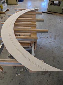

Ich mache es mir bei solchen Schablonen leicht.
Ich gebe die dxf an die Wasserstrahlmaschine, ein Schlosser legt eine Platte auf (Sperrholz, Spanplatte oder was grad da ist) und das wars.
7.722
Wieviel Zeit beanspruchte das Ausfräsen mit der Shaper inkl. einrichten und wieviel Dominoklebband wurde verbraucht?
Es würde mich als Vergleich zum Fräsen mit Zirkel interessieren. Mit Zirkel auf dem Boden haben wir Radien bis über 6m gefräst.
Einzelne Blendrahmen für normale überfälzte Türen die nicht super genau sein müssen hat der Maschinist jeweils sauber ausgesägt, von Hand etwas verputz und danach direkt die Fälze gefräst.

Ca. 1 Stunde und ca ne halbe Vorbereitung und Nachdenken.
Klebeband ca 10lfm, musst du selber recherchieren.
Das finde ich schon sehr flott, da bastele ich keinen Zirkel und richte die OF ein.
7.722
Danke, Zirkel basteln wir auch nicht, jede OF hat die 2 Stangen. Den haben wir einmal gebastelt und höchstens im langen Bereich verlängert aber in 1 1/2 Std wäre ich wohl auch locker fertig.

Mag sein. Gemacht habe ich große Kreise auch schon "old school". Halt am Boden.
Ich weiß ich hätte für die beiden Teile deutlich länger gebraucht, alleine schon um den Mittelpunkt irgendwohin zu konstruieren. Der Radius ist 148cm Außen. Innen 140cm. Der Stich ist 72cm.
Das hätte mich schon genervt.
Mit Routine geht das sicher noch deutlich schneller, aber das Ding bestimmt 2 Monate nicht ausgepackt.
Ich finde es auch echt nicht entscheidend wie lange die Schablone dauert, da gibt es andere Dinge die bei sowas deutlich wichtiger sind :emoji_wink:.
3.823
Ich provoziere jetzt mal ein wenig, einen Zirkelanschlag bastelt man nicht, sowas hat man. :emoji_sunglasses: Ich hätte wahrscheinlich auch vorgesägt, mit dem Zirkelanschlag und OF 2 cm tief gefräst und den Rest mit Anlaufring und Falzkopf gefräst. Aber viele Wege führen nach Rom und Hauptsache ist, daß das Ding fertig wird.

Zirkel geht natürlich, keine Frage. Aber warum Zirkel bauen? Kostet ja auch Geld und liegt dann irgendwo rum und kann halt Kreise in einem gewissen Bereich.
Da gefällt mir das so besser.
Was in welcher Werkstatt zu finden sein sollte, sollte man schon jeden selber beurteilen lassen.
Ich verstehe auch nicht, dass es Menschen gibt die ohne Hydraulik arbeiten. Würde mir, auch in der Tischlerei, komplett abgehen. Aber soll jeder machen wie er es für richtig hält, bzw wie er sein Geld verdient.
Hier hätte ich erst nen Zirkel bauen müssen und diesen anschließend, weil sowas hebt man ja auf, irgendwo hin packen müssen. Diese "das liegt da bestimmt Ecken" habe ich alle aufgeräumt und entsorgt.
Da bin ich vielleicht anders, finde ich aber gut.
Für diesen einen Zweck würde ich sie sicher nicht kaufen. Bevor ich aber in der Größe irgendwas auf dem Boden abkrabbele oder mir irgendeine Konstruktion Dahinstelle, nutze ich halt die shaper. Weil habe ich ja genau für so nen Krempel gekauft.
Ich bräuchte 250cm mal 150cm Fläche mit nem Zirkel.
Da glaube ich irgendwie auch nicht, dass das mit einrichten in einer Stunde erledigt ist. Kann aber auch sein, dass ich mich da dämlich anstelle.

Die Schablone ist breit genug um Niederhalter aufzunehmen. Aber sie ist auch etwas länger, da könnte man auch schrauben.
Oder Klebeband, die erste Fräsung muss ja nur so hoch sein, dass der Anlaufring etwas Fläche hat.
Das verstehe Ich jetzt aber nicht, wenn sie breiter ist als das zu bearbeitende Bogenteil und Du darauf noch Niederhalter montieren kannst, dann bräuchtest Du aber 2 Schablonen, eine für den Innen und eine für den Außenbogen, sonst haut das nicht hin. :emoji_wink:
Innenradius unten, Aussenradius oben. Mittelpunkte versetzt. Inzischen noch eine Nut gefräst an der ich den äusseren Bogen anlegen kann und sich dann die Profilbreite ergibt, einfach am Ring den Innenradius abfahren und fertig. Würde ich das einfach paralell im Bogen als Schablone herstellen, hätte ich bedenken, dass das nicht biegt. Daher Mittelpunkte um 20cm versetzt auf X.
Kann man ganz toll "malen am Computer".

Heute dann etwas Kanten gebrochen, zu mehr bin ich nicht mehr gekommen.
Aussen- und Innenkontur. Die beiden Nuten dienen zum ausrichten. Einmal um den Innenradius zu fräsen, einmal für den Falz.
Den hätte ich ohne Shaper anders gemacht, auch den Innenradius. Aber wenn das Ding schon da ist und man Abends nochmal drüber nachdenkt, kommen halt noch zwei Nuten rein.
