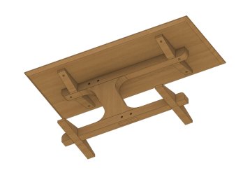

Die Platte ist mit sechs Schrauben befestigt.
In der Mitte fix und auf den beiden Seiten mit Spiel.
Das sind Spax-Schrauben mit Flachkopf.
Wenn ich später in die Werkstatt komme mache ich da noch ein Bild.

Sorry, vergessen.
Der Tisch steht jetzt dort wo er hingehört und dort darf ich nicht fotografieren.
Das sollte als Ersatz reichen.
Die hier noch eingezeichneten Dübel habe ich aber nicht eingebaut.
so, wie er auf mich wirkt, braucht er die auch nicht. Weder für die Haltbarkeit, noch für die
Optik.
Was ich nicht einschätzen kann ist, ob - und wenn - wie sehr die Platte sich bewegen kann.
Meine Vermutung ist: Da wackelt nix!
Aber ich habe schon oft erlebt, dass sich die Wirklichkeit in Wirklichkeit anders benimmt als ich vorher dachte :emoji_sunglasses:
9.271
Die Platte ist mit den Schrauben in dem Längsholm fixiert während die Schrauben in den Querträgern Spielraum haben.
Ich mache mir da auch keine Sorgen.
Bis jetzt steht der Tisch fix und tut seinen Dienst.

Perfekt, danke!
Die Ansicht von unten ist für mich mindestens genau so interessant. Wird meistens ignoriert beim zeigen.
