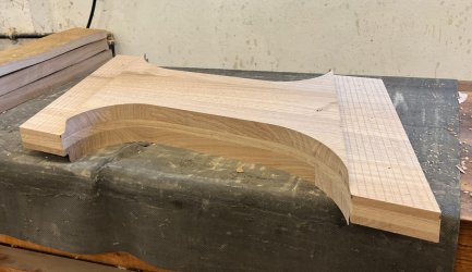

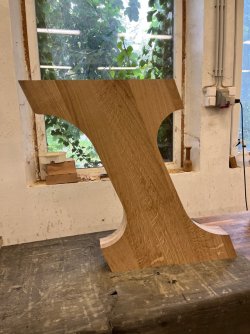

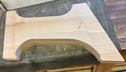

Das Tischbein.
Diese Teil hat mir das meiste Kopfweh gemacht.
Als erstes habe ich eine Schablone (Spanplatte 18mm) gemacht und aufgeschraubt.
Dann hatte ich versucht die groben Umrisse mittels der Bandsäge und einem 10mm Blatt zu räumen.
Hat nicht wirklich geklappt.
Das Band ließ sich nicht sauber führen und ist dann auch noch von der Rolle gesprungen und geknickt.
War ein nagelneues Band, ist aber nun hinüber.
Ich vermute mal meine Bandsäge ist zu groß für so schmale Blätter.
Dann habe ich das alles mit der Tischfräse ausgeräumt. (Falzkopf 125x60 + Anlaufring).
Hat geklappt.
Jetzt müssen da noch die Federn gefräst werden welche in die Längsbalken kommen.
Als nächstes werde ich die Längsbalken machen.
Wird aber etwas dauern, habe im Moment wenig Zeit.

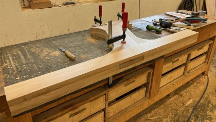

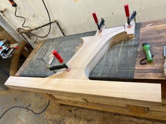

Die untere Längszarge ist eingepasst (ganz schöner Futtelkram).
Beim Langlochbohren für die obere Längszarge ist mit mittendrin der Bohrfräser abgebrochen :emoji_rage:
Ein neuer ist bestellt.
Wenn ich dazukomme möchte ich morgen die Füße und die Plattenträger fertig machen.

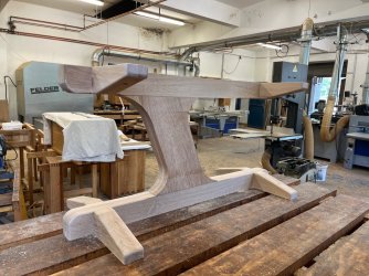

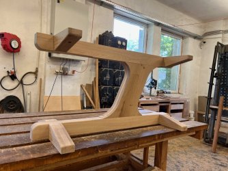

Die Rohlinge sind fertig.
9.562
8x10cm.
Das wird ein Esstisch mit 180x80cm Platte.
Ich denke wenn die Kanten alle gerundet sind wird das nicht mehr so massiv aussehen.
Massiv muss es aber sein, das eine Bein muss schon sehr massiv mit den Längsbalken verbunden sein.
Ich werde die Verbindungen natürlich verleimen.
Konstruiert ist das aber so dass das auch ohne Verleimung funktionieren würde.

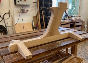

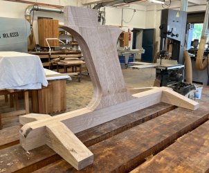

inselino
15. Januar 2017
1.762
Kommt dann oben quasi die gleiche Konstruktion unter die Platte wie die auf der sie unten steht? Denn der Zapfen der oben rausschaut sieht irgendwie riesig aus :emoji_slight_smile:
Ansonsten finde ich es eine beeindruckende Konstruktion und hoffe, das die Platte oben nicht wackelt o.ä. wenn sich jemand draufstützt.
9.562
Das sind wir schon zwei (die das hoffen) :emoji_grin:
Der Hauptzapfen ist 200x100x40mm, ich kann mir nicht vorstellen welche Kraft nötig wäre den zu brechen.
Dafür dass da nichts wackelt ist die genaue Passung nötig.
Genau diese Passung ist aber der Futtelkram.
