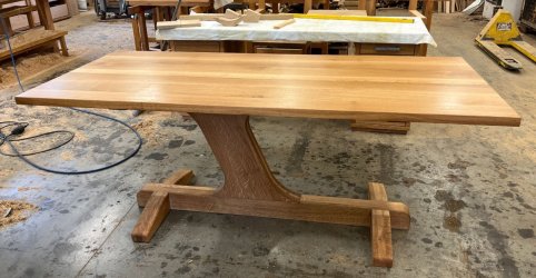

Solange die Schlitz- und Zapfenverbindungen des "Beins" gut passen, ist das Gestell ja fast "selbstragend" und alles wird schon durch die Schwerkraft zusammen gedrückt. Ich denke, da kann man Weißleim oder PU nehmen, was man halt möchte.
Durch die Kreuzverbindungen des Gestells könnte man ja noch ein paar verdeckte Angstschrauben setzen (unten von unten, oben von oben), aber ist auch nicht zwingend nötig, wenn die gut passen.
9.426
Das steht auch so stabil, da wackelt nichts.
Ich entscheide mich am Montag was ich da nehme.
20.893
PU und Sauerei muss nicht sein. Weißleim wird gern nach der Devise "Viel hilft Viel" eingesetzt. Je nach Material und Oberfläche ist das unkritisch.
Das ist neben dem Werkstatt kehren und Schleifen eines der ersten Dinge die ein Azubi lernen muss. Passend in Bezug auf MENGE und wo man den Leim angeben muss. Und das ist Lernen durch Zugucken und Nachmachen. Das Gefühl wie man wo genau so viel Leim / Kleber angeben muss, muss man als Erfahrung sammeln. Da kann man nur wenig Lehren. Und das geht eben auch mit PU, den KANN man sehr dosiert angeben. Bei einer Leimfläche wie hier muss man auch nicht bis außen hin angeben. Zur Not kann man sogar noch Leimauffangnuten fräsen.
DEN Vorteil von PU hat teluke genannt bei solchen mit einer offenen Zeit von 60 min hat man bei komplexen/ komplizierten Verleimungen deutlich weniger Stress (Weißleim 15 min) und bei sehr strammen Passungen die Trocken einwandfrei passen, reicht das bisschen Feuchtigkeit um beim Verleimen in Stress zu kommen. PU gibt keine Feuchtigkeit ab. Sorgt in dem Fall für weniger Stress. Und er bleibt länger "flüssig" (offene Zeit). Nur weil er eben AUCH spaltfüllend ist hält er bei sauberer Passung nicht schlechter als Weißleim. Und wenn ein Dübel Zapfen oder... im Gegenstück rumschlackert hilft auch ein PU Leim nicht. Aber bei 80 % Passung hält ein PU mehr als ein Weißleim der in den restlichen 20% einfach nur vertrocknet.

Aber ich weiß nicht ob ich dadurch einen technischen Vorteil habe.
Argument oder Vorteil könnt vielleicht noch die weit längere offene Verarbeitungszeit vom PU sein, was das Verleimen in bestimmten Situationen ja manchmal entspannter machen kann. Je nach dem was die doch recht großen Zapfenverbindungen für Passung haben, wenn die bissel stramm sitzt könnte Weißleim (der ja dann noch zusätzlich aufquillt) u.U. beim Einschieben eventuell auch etwas (zu) schnell anziehen.
Wenns nicht unbedingt Wasserfest sein muss bin ich selbst tendenziell aber meist eher beim Weißleim. Aber das eher so "aus dem Bauch raus".

Zur Festigkeit trägt die aufschäümende bzw. spaltfüllende Eigenschaft zwar nicht oder kaum bei, kann aber trotzdem manchmal wünschenswert sein. Z.B. wenn man im Außenbereich eine nicht so perfekte Verbindung etwas vor dem Eindringen von Wasser schützen möchte.

Der Tisch wird ca. 75kg haben.
Alleine kann man den nicht herumtragen, zu zweit aber kein Problem.
Das ist bei einem ganz normalen Tisch der Größe auch nicht anders.
Noch eine Ergänzung.
Das Gestell wiegt ca. 35kg, kann man also noch alleine bewegen.

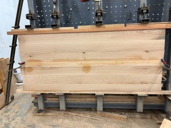

Es geht weiter, die Tischplatte ist verleimt und auf der Presse.
IMG_5864.JPG Hier sieht man die Rückseite.
Noch ablängen, Kanten fräsen und schleifen. Dann ist Hochzeit.
Die Kanten werde ich, auf Wunsch der Chefin, lediglich runden, also nix Schweizer-Kante.
Wieder Arbeit gespart.
Trotzdem habe ich bei der Arbeitsplatte Bockmist gemacht.
Auf der Oberseite sieht es aus als ob eine Fuge aufgehen würde.
Tut sie nicht, habe nur die Kante, nach dem Fügen, nicht ordentlich kontrolliert.
Wird also zusätzliche Arbeit das zu kaschieren, aber solange das die Chefin nicht merkt... :emoji_sunglasses:

Kannst du noch was von der Heirat erzählen? Wie genau hast du die Platte mit dem Gestell verbunden?
Also die vier Löcher habe ich natürlich gesehen, die im Gestell sind. Aber wie genau wird das verschraubt? Ich gehe mal davon aus, dass die Löcher etwas größer ausfallen, damit das noch Luft hat. Welche Schrauben hast du da genommen und gibt's in der Platte dann entsprechend noch Muffen?
Falls du da noch ein zwei Bilder von unten bereitstellen könntest, wäre das was.
Ich als Laie muss das fragen.
