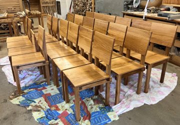

Schön geworden. Mir gefällt das Design besser als das Original, da finde ich die Überstände der Zargenteile nicht so schön. Was mit an dem Kontruktionsprinzip auch gefällt ist, dass es eigentlich mit einfachem Werkzeug umsetzbar ist, wenn ich das richtig sehe (Tischkreissäge, Hobel, Bohrmaschine, wenn man Platten zukauft auch ohne Hobel.
Und deine Projekte die effizient nutzbare Möbel, Türen etc. herstellen gefallen mir auch immer.

Sind wir auch (ein 3-Personen-Haushalt).
Die Stühle verteilen sich aber auf drei Objekte und ab und zu sind da auch viel mehr Leute.
Ich bin auch sehr zufrieden mit dem Ergebnis.
Gebraucht habe ich ca. 50- max. 60h. Es hat sich also gelohnt da mal 10 Tage richtig zuzupacken.
Design ist halt immer Geschmacksache und ja, auch mir gefällt das Ergebnis besser als der Originalstuhl (den ich ja, leicht abgewandelt) vorher nachgebaut habe.
Ja, der Stuhl ist recht einfach zu bauen, eine Tischfräse ist nicht nötig.
Für Zeugs das ich nicht brauche habe ich keine Zeit.

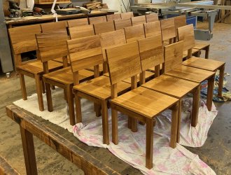

Ich denke Du hast das erkannt, aber falsch gezählt :emoji_sunglasses: daher habe ich das nicht gleich gesehen.
Ich hatte unten gezählt, es ist nicht so einfach. Ein langes Bein falsch herum angeleimt?
Eine beeindruckende Galerie. Mich hat das Thema gepackt und ich hobel gerade Rüster für ein anderes Möbel. Da habe ich schon die ersten Teile für einen Stuhl abgezweigt, den ich aber nach dem originalen Bauplan bauen werde. Die Lehne und die Sitzfläche werde ich mit Linoleum bekleben, wenn mir der Stuhl in Natura gefällt und ich ein passendes Grün finde. Dann kämen weitere Stühle hinzu und auch ein Tisch. Ein Sitzkissen aus Filz wäre auch eine Alternative.
Mir gefällt beim Original der leichtere Eindruck.

22 Stühle in 10 Tagen so neben dem Alltagsgeschäft... Respekt!
Bin gespannt was als Nächstes kommt.
Vielleicht mal ne Kirche innerhalb von 2 Wochen mit neuen Bänken ausstatten oder so...
Bin gespannt!

Kannst du schon etwas zum Sitzkomfort berichten? Ich habe zwar alles gelesen, aberit deinem anderen Stuhlprojekt vom Trauring-Stuhl komme ich vielleicht etwas durcheinander..
Du hast Sitzfläche und Rückenlehne jetzt komplett eben hergestellt, oder?
Und noch eine Frage zum Ablauf. Ich bin in Sachen Oberflächenbehandlung relativ unerfahren. Wie bewerkstelligt du das Ölen? Ich würde für diese Anzahl wahrscheinlich 24h arbeiten. Einen zweiten Auftrag hast du nicht gemacht, nehme ich an?
Danke und Grüße
Steffen
9.755
Danke.
Der Sitzkomfort ist sehr gut, die Variation hat ja die gleiche Geometrie wie der abgewandelte Nachbau vorher.
Weil ich da die Geometrie übernehmen konnte musste ich keinen weiteren Prototyp machen.
Ja, beides kpl. eben.
Das Ölen einer so großen Anzahl Stühle dauert schon.
Ein zweiter Auftrag macht bei Eiche keinen Sinn, das Holz nimmt dann nichts mehr auf.
Wichtig ist dass man am gleich am Folgetag alles nochmal genau kontrolliert damit ich nicht irgendwo noch Ölnester sind.

Welches Öl hast du genommen?
9.755
Danke.
Ich verwende für Eiche einfaches Leinölfirnis von Kremer Pigmente.
Lediglich bei Tischplatten nicht.
