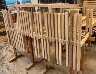

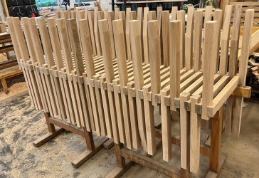

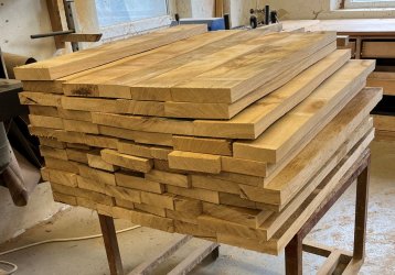

Die ersten 16 Seiten sind verleimt.
und mir fällt fast der rechte Unterarm ab wegen der einhändigen Schleiferei mit der Rotex.
Die Teile für die nächsten 10 Seiten sind geschliffen.
Morgen geht es weiter.

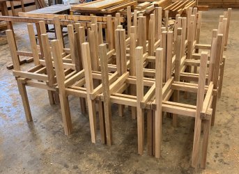

Die restlichen 28 Seiten sind verleimt.
Morgen komme da 176 Dübel hinein.
Die Kanten habe ich mit der kleinen Makita gerundet und dann alles mit der Rotex geschliffen.
Das war Schwerstarbeit. Morgen habe ich vermutlich im rechten Arm Muskelkater.
Aber was solls, es ist geschafft.
Ach ja, es steht immer noch auf 22 Stühlen die da rauskommen.
Jetzt bin ich auch sicher dass es dabei bleibt.
Meiner Frau ist schon eingefallen wo sie die überzähligen ganz dringend braucht. :emoji_sunglasses:

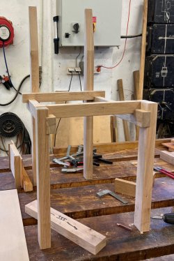

Dübel sind eingebaut und verschliffen.
Ich konnte es nicht lassen probehalber ein Stuhlgestell aufzubauen.
Das werde ich kommende Woche mit allen Stühlen machen.
Diese Woche kann ich nicht mehr in die Werkstatt.
Ich muss morgen früh in unser Ferienhaus fahren um das Tor zu montieren. Danach kommt meine Frau dazu und es werden zwei Tag Urlaub gemacht.
Am Sonntag sind schon wieder die ersten Verpflichtungen in der Firma.

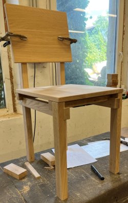

Als erstes mache ich dann das Leimholz für die Rücklehnen weil ich die einbauen möchte solange das Gestell in der Schablone steht.
Die Rücklehne stellt die 3. Querachse dar und soll auch verhindern dass sich da was verziehen kann.
Sieht aber alles gut aus.
Allerdings wird es nur 21 Stühle geben und einen Hocker.
Jeder darf raten warum das so ist :emoji_rage:

Der Hocker hat eine Stummel-Rücklehne und braucht daher auch zwei Leimhölzer.

Das Leimholz ist fertig und die ersten 16 Stühle auch.
Die sechs Stühle auf dem Tisch dürfen bis morgen aushärten.
Dann mache ich morgen noch die letzten sechs Stück.
Dann kommt das Finish.
