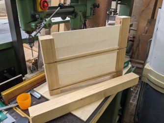

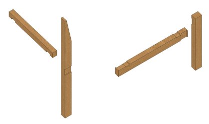

In der Mitte vorne und hinten oder nur vorne? Ich stehe auf dem Schlauch.. :emoji_grin:
Richtig schönes Holz übrigens!
9.622
Vorn und hinten natürlich.
Nur vorne hätte keinen statischen Nutzen.
Ja, das Holz ist gut.
8.877
Lorenz, wähnst Du mich im Tiefschlaf?
Nein, auf keinen Fall. Aber man hat ja mal so seine Momente...

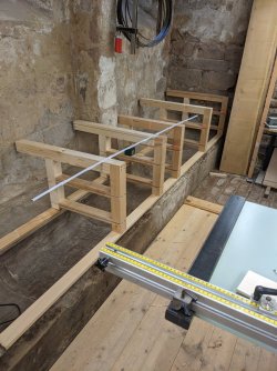

Ich bau grad ne große Werkbank. Da gibt's 6 zusammengebaute Teile die die Platte tragen und Führungen für die Schubladen haben. Eines von den 6 Teilen wird man sehen und ist komplett aus schönem Kirschholz gebaut. Das ist auch das Teil an dem ich den Anriss für die ganzen Arbeitsschritte gemacht hab, und braucht nach außen natürlich keine Nuten mehr für die Schubladen. Tja, zack waren die Nuten drin. Alles ist toller mit Rennstreifen.. :emoji_head_bandage:
9.622
Interessant, den Bau einer Werkbank auf der Krippe wollte ich Dir schon bei den letzten Bilder aus Deiner Werkstatt empfehlen.
Meine erste Werkstatt war auch ein alter Kuhstall, dort habe ich das so gemacht. Allerdings nicht so fein wie das bei Dir wird.
Mach einfach einen Einleger mit schönem Nußbaum hinein, dann weiß jeder dass die Nut nur dem Design geschuldet war.
Dein Hinweis war ja richtig. Ich habe auch schon überlegt wie ich die Teile nach dem Fräsen ablege so dass ich nicht plötzlich 30 Linke und nur 10 rechte Teile habe :emoji_anguished: .
Fehler sind schließlich dazu da dass sie gemacht werden.
8.877
Ich hab letztens Bilder gezeigt von der freigeräumten Ecke und dem Chaos in der Werkstatt, und erwähnt dass da ne Werkbank hinkommt. Darauf hattest du schon geantwortet.
Meine erste Werkstatt war auch in einem Ex-Kuhstall.
Dort habe ich die Krippe mit einer Werkbank überbaut.
In ner relativ kleinen Werkstatt darf kein Platz ungenutzt bleiben. Und letztendlich ist jede Werkstatt irgendwann mal "klein"
So, jetzt aber weiter mit deinen Stühlen, zur Werkbank kommt ein eigenes Thema wenn's soweit ist.

Ich war nochmal in der Werkstatt um den Fräser in die FKS einzubauen und einzustellen.
Dann habe ich ein Muster der Querzarge gefräst. Passt.
Weil das so gut ging habe ich dann gleich alle Querzargen gefräst.
Nichts danebengegangen, die Zahl steht immer noch auf 22 Stühlen.

das geht ja flott voran. ich bin auf das Foto gespannt auf dem alle 22 Stühle zusammen stehen.
ich sehe, dass du die obere Leiste auch ausfräst. das gibt natürlich der Sitzplatte nochmal eine
gute Verbindung zur Zarge.

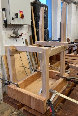

Unsere Gäste sind schon um 16Uhr weggefahren.
Und was macht man dann?
Man geht noch ein wenig in die Werkstatt,
fräst die Längsträger und vier Beine um einen Stuhl aufbauen zu können.
Natürlich nur zusammengesteckt, ist ja noch nicht geschliffen. Außerdem muss ich noch Dübelbohrungen machen.
Morgen hat sich weiterer wichtiger Geschäftsbesuch angekündigt.
Danach habe ich wieder Zeit um etwas weiterzumachen.

Dein Tempo ist rekordverdächtig. Da wird ja jede Möbelfabrik neidisch.
schön, dass Du uns am Entstehen mit Bildern teilhaben lässt.
Weiterhin viel Erfolg und gönn Dir auch mal eine Pause.
