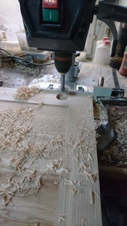

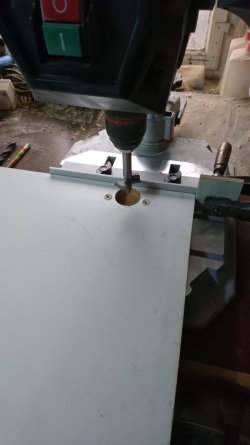

Mach doch mal ne Mustertür und hänge sie an die Küche, vielleicht muss sie es erstmal sehen.
Mach die Tür identisch groß und stelle die Topfbandbohrlöcher nach der alten Tür am Bohrständer her, da kannste ratz fatz hin und her bauen und es passt.

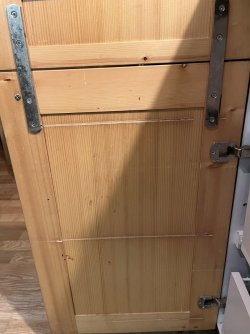

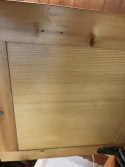

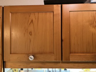

Wie gewünscht hier mal a paar Bilder wie die aktuellen Fronten aufgebaut sind…gibt schmalere und breitere Türen, zig Schubladen in verschiedenen Größen. Alle gleich aufgebaut von der Machart her. Türen mit topfscharnieren gibt’s nur die gezeigte und eine etwas breitere unter der Spüle. Hängeschränke öffnen nach oben mit altem Feder Mechanismus. Dann gibt’s noch 4 niedrige normale Schubladen auf Holzleimen wie besteckkasten etc. und 6 Schubladen mit altem Schienen mit laufrolken in der c Schiene. Bei diesen sind die Fronten am ladenbiden stirnseitig gedübelt und auf halber Höhe ist ein metallkorb in bohrlöcher verklebt. Schaut windig aus, hält und funktioniert aber seit 50 Jahren. Klär wären soft Auszüge schöner, aber in vernünftig auch teuer. Langfristig soll Küche mal komplett neu, aber bis dahin fließt noch viel Wasser die Donau runter und deshalb mit möglichst geringem (finanziellem) Aufwand ne neue Front.
Dem Gedanken mit Rahmen aufarbeiten und Füllung mit Esche neu Flächenbündig kann ich was abgewinnen. Dass ich da dennoch umlaufend 5mm Spalt brauch damit die Füllung sich bewegen kann, is klar.

wenn du an den alten Rahmentüren von hinten die Nutwange abfräst und die alte Füllung ausbaust könnte man aus der Esche neue Füllungen machen. Die Rahmen vorher offenporig weiß lackieren, dann die Füllung verleisten. Die Töpfe brauchst du auch nicht neu bohren.
Grüße Theo
Die Idee finde ich richtig gut, was Aufwand/Optik angeht. Wenn du die Rahmen deckend lackierst, kannst du auch vor dem Streichen die Katschen wegspachteln.
Erst einen Stapel Füllungen nach und nach machen.
Dann nach und nach die Türen spachteln, schleifen, neu füllen wie du grad Zeit hast.

Ich bin mir da grad ned sicher ob die aktuellen Füllungen „lose“ verbaut sind. Schaut alles nach fix verleimt aus und Füllungen nur auf Träger beidseitig furniert. Was meint ihr?
12.575
Eine glatte Tür hast Du dann trotzdem nicht, da würde Ich lieber Leimholzfronten mit durchlaufendem Kern machen, da bist Du schneller.
7.820
Wie bleiben die 18mm leimholzfronten dann gerade? 2 gradleisten hinten dran wird schwierig.
Sehr gut trocknen, das ist bei Esche nicht einfach, mindestens 1 Winter bis Ende Februar im Wohnzimmer oder sonst an einem gut geheizten Ort lagern. Statt Gratleisten bei Bedarf innen Leisten aufschrauben, das machen Möbelhersteller teilweise auch so.
