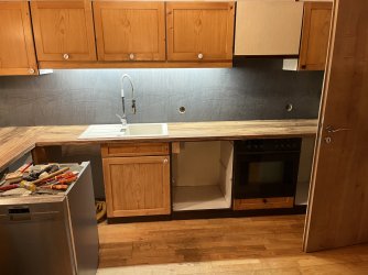

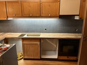

Heute geht’s los und ich werf noch letzte Blicke auf eine Ära.

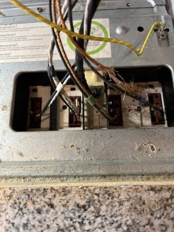

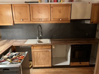

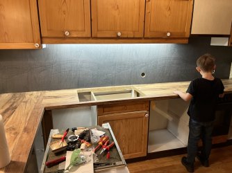

Zwischenfazit…
Beim Ausbau festgestellt dass die Strom Kabel vom Verantwortlichen nach so langer Zeit so bröselig waren dass sie jetzt teils unisoliert sind. Als leider neuer Ofen fällig ist . Scheise, damit Habicht nicht gerechnet.
Nun noch die Fronten fertig schleifen und lackieren, dann is es allemal besser als vorher.

Manchmal, da gibt’s so Momente, Fakten schaffen und durchziehen. Gut, mitm Herd hab ich nicht gerechnet, aber hilft ja Nix.
WoodyAlan
28. Februar 2016
7.456
Vilshofen

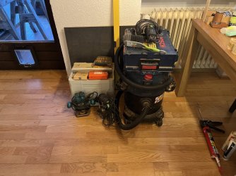

Ein Mann der Tat. Toll, welches Tempo du vorlegst. Bist du verwandt mit teluke? :emoji_wink:
Ne. Mitm Schwiegerdad in aller Ruhe dahin arbeiten. Die beengten Verhältnisse in der Küche mit den langen Platten und dem ganzen Maschinen gerödel war herausfordernd, aber in der Ruhe und jeder Schritt mitgedacht, dann geht das
