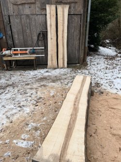

Ich mille grad etwas Esche. Und während ich so säge fragte ich mich: könnte man die Esche dünn gehobelt auf die alte massivholz Front von innen einfach aufschrauben?! Würde vieles erleichtern. Da könnt ich die Esche auf 20mm sägen, aushobeln auf 10mm , formatieren und aufschrauben. Nich mit der kantenfräse ne kleine fase dran und gut is. Was meinen die Profis? Für neue Rahmen und Füllung fehlen mir die Fräser und eine nicht näher genannte Maschine für die Verbindung. Und Zeit.

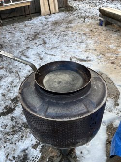

Eiso erstns…
Und zwoadns….touché
