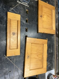

Füllung is doch eingelegt. Hab grad na a alte Front im Eck der Werkstatt gefunden, das ich scho mal testweise weiß gestrichen hab. Selbst nach der langen Zeit an der Außenwand lehnend alles gerade, nur staubig.
Und da damalige Plan war, die Füllung aufzudoppeln außen mit Eiche. Damals.

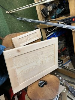

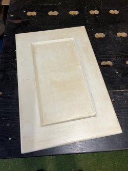

So neue Wendung. Ich hab die eine Testfront wieder von dem Sch… Weiß befreit. Just in dem Moment wo ich den Schleifer zur Seite leg, kommt meine Frau in die Werkstatt und sagt oooh wie schön, so soll’s sein.
Ich, leicht irritiert obgleich des Sinneswandels, hab dann direkt eingelocht: einfach nur schleifen und neu klar lackieren ist für mich der geringste Aufwand, finanziell nur der Lack und ich erspare mir unnötige Diskussionen und kann endlich loslegen.
Ganz bekomm ich alle Macken und dunkelstellen nicht ohne kollateralschaden entfernt, aber auch das wurde abgesegnet denn alles is besser als jetzt (ein Schliff K150 kommt aber noch).Und wenn’s mal Kohle regnet, bekomm ich meine Traumküche.
Hier mal vorher nachher (noch unlackiert, aber der Krautol Lack feuert nicht an und wird auch nicht gelblich oä)
Und der 70er Jahre fliesenspiegel wird im nachgang mit Alu Dibond Platten verdeckt.
Und hier zeigt sich wieder die Stärke von Spezialisten: der FMM mit Nut und Feder Aufsätzen für die Fase zur Füllung. Klappt hervorragend und is was auf wenige Minuten.
