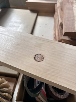

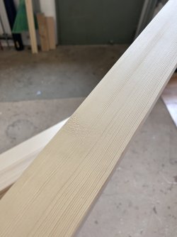

Kleiner Nachtrag mit Bildern:
Rauhe Stellen bei Nadelholz, sowas gibts obwohl das Ergebnis in Hartholz noch immer tiptop ist:
(Das erste ist ein Extrembeispiel was bei einigen Teilen auftritt, das zweite ist schon eine Stelle dies bei vielen Werkstücken so gibt)

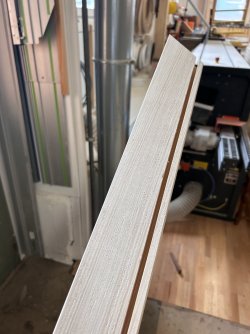

Hier noch die von @wasmachen angesprochene „Streifenoptik“:
Danke!
Bild 1 und 2 ist Rift. Wie sieht es erst aus bei Seitenware? Da löst sich dann das Spätholz (Jahrring) und steht auf.
