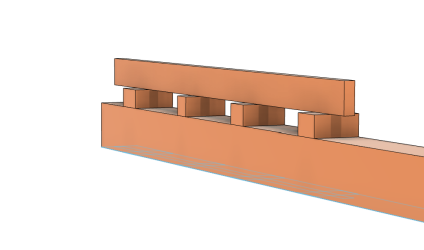

Du könntest die Wärmebrücken minimieren, indem du 30er (oder gar 24er) Bretter hochkant auf die Balken stellst. Und evtl. zwischen Bretter und Balken im Abstand von 50cm noch kleine Klötzchen legst. Damit entkoppelst du weiter.

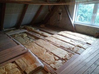

Der hintere Teil, mit der dünnen Dämmschicht, gehört zum darunter liegenden Schlafzimmer. Da ist selten bis gar nicht die Heizung geöffnet.
Bezüglich der Belüftungsschlitze, kann man überhaupt davon ausgehen, das es der Wind durch die Dämmung von einer Hausseite zur anderen schafft?
Ich kann mir das schwer vorstellen.
Zugestopft ist es schnell wieder.
