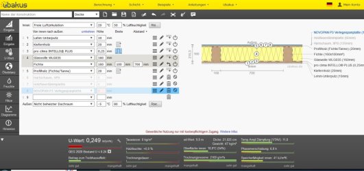

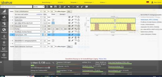

Habe mich bei Ubakus angemeldet
Der Bestand mit Intello plus
und mit XPs 120 und Intello Plus, 35 ml Tauwasser pro qm. Auf welche Zeitspanne bezieht sich dieser Wert?

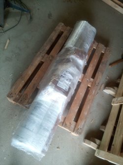

Das erste Baumaterial ist eingetroffen.
105 qm intello plus, 6 Kartuschen intello Kleber und 5 rollen intello Klebeband. Durch Kleinanzeigen, 150 Euro gespart.
Wenn es auf dem Dachboden erträglicher wird, geht es los. Grüße Micha

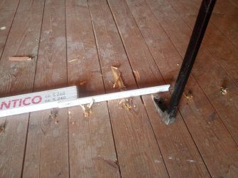

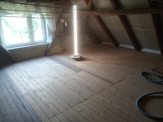

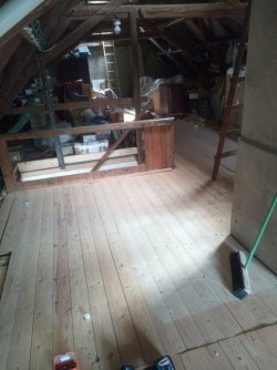

Hab noch drei Tage frei, die Schwiegereltern sind im Urlaub, da kann ich bei denen auf dem Dachboden schon früh bei Zeiten Krach machen.
Heute war der Auftakt. Erst alles abgesaugt.
Dann auf 17,5 qm bestimmt 500 Schrauben rausgedreht.
Ab 10 uhr war es mir zu warm und ich habe mir andere Betätigungsfelder gesucht.
Morgen geht's weiter.
Grüße Micha

"Nobel geht die Welt zu Grunde"..... ich lach mich schepp.... Spitzengardinen aufm Speicher.... :emoji_joy:
:emoji_joy:
:emoji_grin:
Nix für ungut, das musst grad sein....

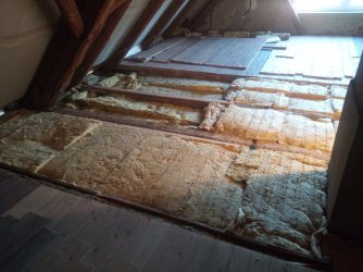

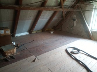

Heute war der bisher ungeöffnete Teil über dem Schlafzimmer dran
Genagelt mit 80 er Nägeln
Bei teilweise nur 55 mm Deckbreite.
knapp ein drittel der Gesamtfläche ist der erste Bauabschnitt.
Weiß noch nicht ob ich die Dampfbremse in Richtung der Dielen verlege oder in Richtung der Deckenbalken?
In Richtung der Dielen könnte man immer nur soviel Holz Rausnehmen wie die Bahnen breit sind.
In Richtung der Balken sind die Überlappungen wahrscheinlich einfacher zu verkleben,
man muss aber immer einen Großen Bereich aufmachen.
Was über ist, fliegt gleich aus dem Fenster
Grüße Micha

Die Dämmwolle rausnehmen, werde ich erst, wenn es wieder kühler ist und man lange Klamotten tragen kann.
Davor graut es mir am meisten.
Wegen der Treppe werde ich wohl 16 cm Dammstärke wählen. So entsteht eine zusätzliche Stufe. Unter die Dachschrägen, wo keiner lang läuft, werde ich nur eine zusätzliche Schicht Dämmwolle ausrollen.

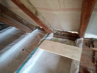

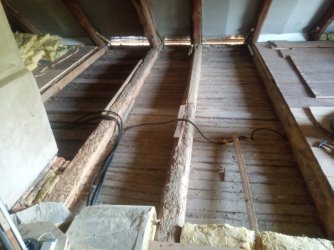

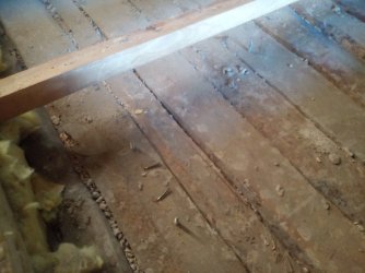

Wegen des trüben Wetters hab ich heute doch schon angefangen.
Ausgesaugt, damit Nägel besser gesehen werden können.
Hier auf dem Holzbalken werde ich wohl den Anschluss der Dampfbremse machen. Das scheint die einzige Konstante zu sein. Ist das in Ordnung?
Liegt auf den inneren Drittel der Außenwand.
Nägel hab ich krumm geklopft, da schauen aber ein paar 6 er Schrauben raus. Die mag ich nicht krumm klopfen.
Nicht das unten drunter die Decke reißt.
Dort werde ich wohl die alte 6 cm Dämmung unten drunter legen.
Grüße Micha

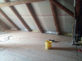

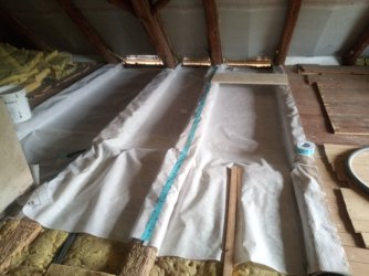

Puh, was für ne scheiß Arbeit.
Pro Dachschräge brauch ich ungefähr ne 3/4 Kartusche Dichtkleber.
3 Felder a 4,5 m Länge hab ich geschafft.
Morgen Dämmung wieder rein, Bretter drauf, das ich die nächsten Felder aufmachen kann.
Grüße Micha
9.412

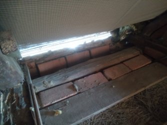

Du ziehst die Folie bis aus Mauerwerk und dichtest dann zwischen Folie und Mauerwerk/Balken mit Dichtkleber ab?
Ich habe da die Folie mal etwas zu knapp verlegt (wie hier links gezeigt, rechts wäre ok). Inzwischen lege ich lieber ein paar Falten rein als zu knapp.
9.412

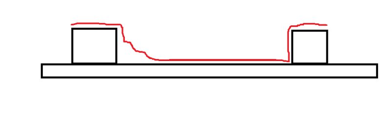

Wenn die Bretter drauf sind, soll dann noch Styrodur drauf? Wie dick? Es wurde ja schon mal angesprochen, dass das bei nicht planem Untergrund Probleme bereitet. Da nutzt dir auch der STufenfalz nix. Wenn du einen Buckel, dann schaukelt dir die Platte da drauf. Da habe ich leidvolle Erfahrung.
Auf dem Speicher habe ich auf der krummen Betonrohdecke habe ich 2mal 5cm normales Styropor kreuzweise verlegt und dann 19mm Nut+Feder-Spanplatten drauf. Das hat sich gut angepasst.
Der Balken, wo die Sparren aufliegen, ist halbwegs in einer Flucht mit der Oberkante Decke. Ich sehe zu, das ich nicht zu staff verlege. Die Dampfbremse stauch ich so gut es geht in die Ecken rein, sonst passt die Dämmung nicht mehr richtig rein und würde vielleicht über die Zeit die Stöße wieder aufziehen.
Grobe Buckel hat der Boden nicht. Zur Hausmitte hängt die Decke etwas durch.
Insgesamt möchte ich 16 cm Dämmung. Zweimal 8 wären auch eine Überlegung.
9.412
Warum eigentlich Styrodur da oben?
Zur Einschätzung: Ich habe 8er WDV-Platten (styropor) an die Kellerdecke geklebt. Das ist schon bockig, wenn auf der Decke ein Buckel von einem cm ist.
