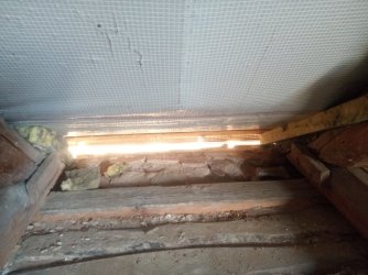

Ja genau! Nicht einfach mit Dämmmung vollstopfen. Ich würde an die Stellen auch eine HWF Platte möglichst passgenau zwischen die Sparren schneiden und dann abkleben. Also quasi wie ein Stellbrett nur halt aus HWF in 35 oder 60mm.
Schei... Arbeit aber bringt denfinitiv richtig was.
Edit: Kannst du bitte nochmal ein Foto genau von dem Bereich der auslaufenden Sparren machen? Ist da ein Lüftungsgitter nach außen?
Dann müsste man noch mal überlegen ob das wirklich zielführend ist und man nicht vielleicht eine andere Lösung macht. Fakt ist aber, es darf in deine alte Dämmung und auch in die neue die noch oben drauf kommt kein Wind von der Seite ziehen. Da gibts aber Lösungen für.
Wenn da wirklich Lüftungsgitter sind, solltest du die freilassen. Ein Kaltdach muss auch belüftet werden.

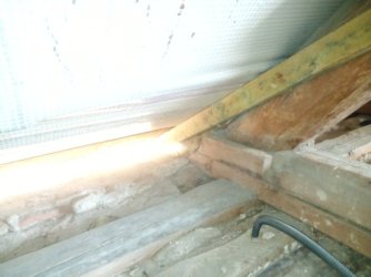

Ja, hinter der Dachrinne ist ein Gitter, damit keine Viecher rein kommen.
Der Bereich da unten ist wirklich mies, man kommt extrem schlecht ran.
Es sind 15 Felder pro Seite.
Ich glaube das fällt aus, 30 unterschiedlichen geschnittene Platten zurecht zu fiedeln.

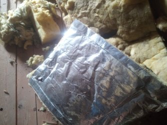

Vorher war jeweils ein Stück Bestandsdämmung drin. Diese ist 6 cm dick und einseitig mit einem silbernen Papier kaschiert. Das ist bestimmt winddicht und lässt sich leicht umsetzen.

Mach bitte mal ein Foto von der Ecke... wir finden da schon eine Lösung die auch umsetzbar ist.

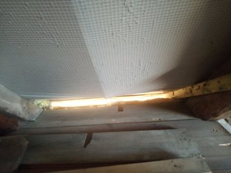

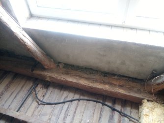

Hilft dir das weiter?
Hier ist die Giebelwand.
Die Aussenwand unten drunter ist dicker, der Balken liegt halb auf der Wand drauf.
Kann ich die Dampfbremse hier auch innen an den letzten Balken anschließen?
Oder muss ich über die Dielen an der Außenwand anschließen?
So richtig sauber bekomme ich das wahrscheinlich, durch die davor laufenden Balken nicht hin.
So sieht die alte Bestandsdämmung aus

Ich denke am Ende ist es am einfachsten wenn du auf der Traufseite auf die Mauerkrone vor den "Lüftungschlitzen" und an der Giebelwand direkt über dem Streichbalken einen ca. 10 -15 cm breiten Glattstrich aufziehst, um eine glatte Fläche zu bekommen, an der du die Winddichtung ankleben kannst. Der Glattstrich muss nicht schön sein, Hauptsache glatt. (Der billigste Kalkzementputz ist gerade gut genug. )
An der Traufseite kannst du dann aus 60- od. 80mm-HWF-Platten Keile schneiden die von der Mauerkrone nach innen vor der Deckendämmung liegen. Das dünne Ende nach außen. Dieses dünne Ende verklebst du auf dem Glattstrich und den Keil seitlich jeweils an den Deckenbalken, bzw. Sparren. Ich denke solche Keile "grob" zu zu schneiden und in die Deckenfelder reinzulegen ist einfacher als eine Art Stelllbrett dazwischen zu schneiden.
Mit dem Keil bleibst du so weit innen, dass der Lüftungsschlitz noch offen bleibt und die Außenluft zwischen dem Dämmkeil und der Gitter--Unterspannbahn noch rein kann. Also OK Dämmkeil ist UK grüne Dachlatte auf Foto 1.
Das Tescon-Klebeband gibt es bis 300mm Breite. Will sagen, du musst die Dämmkeile nicht mm-genau zu schneiden. :emoji_wink:
An der Giebelwand kannst du an dem Glattstrichstreifen die Dampfbremsfolie, die du unter die Dämmung legen willst UND die Winddichtung, die auf die Dämmung kommt, ankleben.

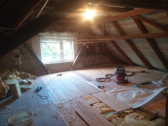

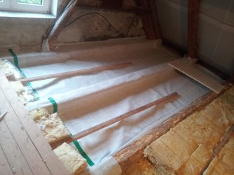

Guten Abend
Ne Weile ist nix passiert.
Die letzten Tage ging es wieder etwas voran.

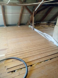

Vorderer Teil, auf kompletter Breite mit Dampfbremse.
Dann alles mit Dämmung gefüllt
Zu meiner großen Überraschung, habe ich die Dielen sogar wieder zu gekriegt.
Morgen noch die zwei Felder vorm Staubsauger ausräumen, dann wäre zumindest das darunter liegende Wohnzimmer versorgt.
Grüße Micha

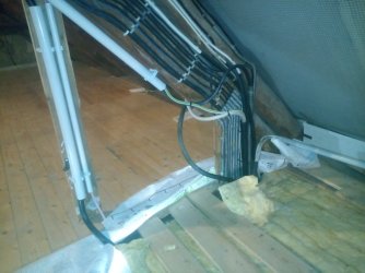

Wenn der Elektriker durch ist kann dann mit ganz viel Kleber, der Anschluss an die vielen Kabel gemacht werden, die die Dampfbremse durchdringen.

6.115
Grüße Micha
Guten Morgen
Dafür gäbe es eine Art Durchführungsboxen. Wenn die Rohre schön einzeln liegen geht es auch gut mit Dampfbremsklebband für Randanschlüsse.
Weiter viel Erfolg und gute Woche.

Sieht gut aus!
Der Elektriker soll die Kabel nicht als Bündel durch die Dampfbremse ziehen! Besser jedes Kabel einzeln und mit etwas Abstand zum nächsten durch stoßen. Einzelne Kabel/Rohre kann man rundum dicht abkleben, ein Bündel ist zwischen den einzelnen, runden Leitungen offen.

Mitglied 24010 keks
Nicht Ideal aber was will man machen. Die hätten viel mehr Platz lassen müssen.
Ich mach das in solchen Fällen so, dass ich ein Klebeband dran vorbei klebe und dann den Rest mit Silikon oder dem Anschlusskleber fülle. Ja ist sicher nicht fachgerecht... gibt es für solche Fälle fachgerechte Lösungen?
Gruß Daniel
Ja, komplett eingipsen.
Luftdicht und für Brandschutz hilfreich

Alles was durch die silbernen Leerrohre geht ist Altbestand.
Ganz links ist der neue Hausanschluß und das Glasfaser Leerrohr.
Der Rest knappe 10 Jahre alt.
Eingipsen, gefällt mir.
Was ist mit der Luft, die durch die Leerrohre an den Kabeln vorbei zieht?
6.115
Hallo zusammen
Gips ist nicht schlecht, dürfte aber kaum ganz luftdicht anschliessen. Dieses Thema hatten wir auch schon, jemand schrieb von EPDM Folie wo dann die Installateure ihre Rohre durchstecken können. Das funktioniert leider nur bei Neuinstallationen. Bei Rohrbündeln oder sonst alten Installationen
schliessen wir aussen mit Klebband an und die Hohlräume werden mit Schaum gefüllt. Dampfdicht muss es nicht sein aber luftdicht, sonst transportiert die Luft grosse Mengen Feuchtigkeit die auskondensieren kann.
Wenn du die dicht haben willst fülle das Rohr am Anfang mit dem plastisch bleibenden Elektrikerkitt. (Weiss nicht wie der heisst)
Sonst kann Luft durchströmen und Feuchtigkeit ausscheiden.

Oder Silikon.....
Aber was wäre dann mit leeren Leerrohren, durch die man später noch was ziehen will?
100% gibt es da eh nich..
6.115
Oder Silikon.....
Doch die können mit dem plastisch bleibenden Kitt abgedichtet werden. Der Kitt lässt sich mit dem Schraubenzieher, einer Schraube o.ä. nach Jahren gut herausgrübeln.

Ja, jedoch nicht, wenn das Leerrohr über längere Strecken/durch mehrere Bauteile durch verlegt wäre....
Brandschutzmanschetten haben wir oft für feste Rohre oder Kabelstränge verlegt. Bei Kabeln war es manchmal einfach nur ne Steinwolleplatze mit irgendeinem Zertifikat, wo dann die Kabelbinder nur durchgesetzt wurden....
Es gibt da auch Spaltmaße/Toleranzen, die für Brandschutz eingehalten werden mussten.
Klar, Kondensat lässt sich dann nicht aufhalten.....
