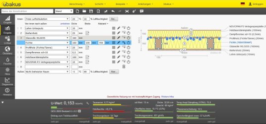

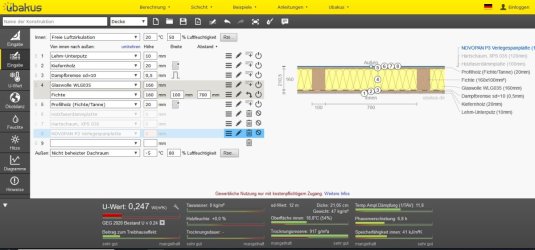

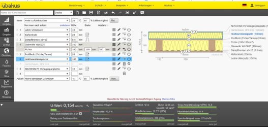

Guten Morgen
Habe die Daten gestern mal in den U wert Rechner eingegeben.
Passt nicht 100%, weil der Aufbau geschätzt ist und ich zb Schilfrohrdecke nicht gefunden habe.
Der Bestand, bin eigentlich überrascht, das hier die Mindestanforderungen nach GEG 2020 schon erfüllt sind.
Mit Holzfaserdämmplatten
Mit XPS
Punktlasten sind eigentlich nur die zwei Leitern für den Schornsteinfeger. Dort würde ich punktuell doppelt legen.
Schränke gibt es keine.

Zur ersten Berechnung... Das Ergebnis sieht ja bauphysikalisch erstmal katastrophal aus und dir müsste das Wasser aus der Decke laufen. Das wird wohl nicht der Fall sein, sonst hättest du andere Probleme als eine zusätzliche Dämmung. Ich gehe fast davon aus, dass die Bestandsdämmung so sorgfältig installiert wurde, dass es eigentlich kaum eine Dämmung ist. Liege ich mit der Annahme richtig?
So ganz gefallen mir die Berechnungen mit der zusätzlichen Dämmung auch noch nicht. Vor allem weil der Tauwasserausfall immer im Bestand erfolgt und dort die für Feuchte völlig untollerante Mineralwolle / Glaswolle ist.
Aktuell wirst du dort kaum bis gar keinen Tauwasserausfall haben weil es einfach durchpfeift...
Deaktiviere mal bei deinen Sanierungsberechnungen die bestehende Dämmebene. Wahrscheinlich ist dann die XPS Dämmung absolut ohne Probleme auszuführen. HWF vermutlich auch, ist dann halt aber die wesentlich schlechtere Dämmung was den Dämmwert angeht. Der sommerliche Wärmeschutz ist aber natürlich um Welten besser...
Guten Morgen zusammen
Die erste Berechnung sieht aus meiner Sicht "komisch" aus. Da ist auf der Skizze oben drauf eine Dampfbremse mit sd 10m aufgeführt. Das kann nicht so sein. Wurde das Programm nicht richtig gefüttert?
Die Dampfbremse sollte in der Berechnung nicht aktiv sein.... Ist ja ausgegraut... :emoji_thinking:
Edit: Hab es grad mal ohne Dampfbremse eingetippt. Kommt das gleiche Ergebnis wie auf dem ersten Bild raus --> Dampfbremse also nicht aktiv. Schaut auf dem Screenshot nur so aus.

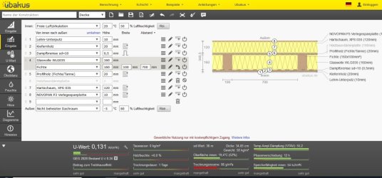

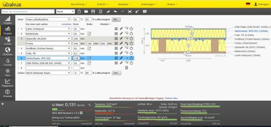

Guten Abend
Die Dampfbremse nach innen zu verlegen, löst anscheinend alle Probleme.
Ist zwar ne scheiß Arbeit aber unumgänglich.
Ich mach euch mal ein paar Detailfotos wenn es nicht so warm ist.
Ein paar Fragezeichen schwirren noch in meinem Kopf.
Erst muss ich den Berich um die Bodentreppe machen, da ich diese aus Dämmgründen nochmal einhausen möchte mit Tür,
das eine Art Wärmeschleuse entsteht.
Jetzt ist es seitlich nur eine Holzverkleidung mit 3 cm Styropor dran.
Unter den Stufen nur eine Sperrholztafel ohne jede Dämmung.

Versuche einmal eine Dampfbremse mit sd 20m. Beim Tauwasser musst du nicht auf 0 kommen, es muss rücktrocknen können, dann ist alles gut.
Wenn ich mich richtig erinnere wären sogar bis 800g Kondensat/m2 zulässig. Deine Dämmung ist ein Standardfall und sicher kein Problem.
Spanplatte nur 10mm würde ich auf keinen Fall verlegen, für mich wären 19 mm im Bodenbereich schon dünn.
Für Eigenbedarf haben wir uns einen Murks mit rund 1300g/m2 Kondensat mit möglicher Rücktrocknung erlaubt und die ersten Jahre kontrolliert. Die eingeblasene Cellulosedämmung fühlte sich nicht ganz staubtrocken an, aber auf keine Fall feucht. Das funktioniert seit ca. 1996 auch wenn im Raum darunter Maschinen fast täglich Wasser verdunsten.
