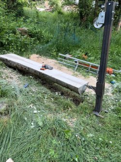

Nach dem Stamm is jetzt definitiv feilen angesagt. 6 Bretter sans geworden mit 36mm. 3 Stämme liegen noch.
Verbrauch dür den Stamm: 2,5 Tankfüllung.
Kette is a total verklebt und schienenführung auch. Jetzt Nachbildung Ma a Bier auf, zerlegen, reinigen, feilen. Mei mocht des Spaß. Bin grad richtig zufrieden.
Kernbohle hat sich selbst mittig getrennt. Die dürfen jetzt draußen ruhen bis Herbst, dann in die Kammer.

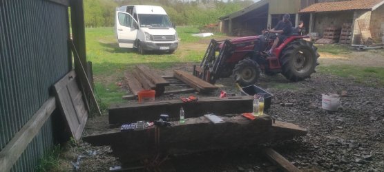

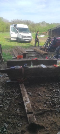

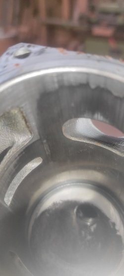

Ist schon ein Jahr her, 200 Jahre alte Eichenbohlen aus einem Scheunendachstuhl aufgetrennt. Das war Knüppelhart. Ich habe dabei meine irgendwann mal gebraucht gekaufte 064 bis zum Ende gequält. Irgendwann ging sie aus und wollte nicht mehr. Habe ich mich etwas drüber geärgert ... Hab vorher einen neuen Vergaser verbaut um den Umbau auf HD2? 2HD? ähh, also modernem Filter machen zu können.

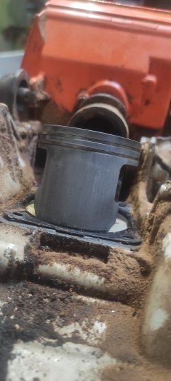

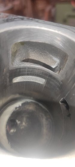

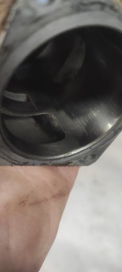

Dachte, ich hätte den Kolben/Zylinder geschrottet, allerdings sah der nur sehr gut benutzt aus. Wobei so wie die Schliffspuren unter den Einlass/Auslasskanal aussehen, hat den schonmal jemand zwischen gehabt.
Dann noch die 038 Magnum mit mulmigen Gefühl zum fertigscheiden genommen. Da hab ich dann aber zwischendurch Pausieren müssen, da ich die nicht mehr anbekommen habe, weil der Sprit im Vergaser sieden anfing... Thermisch also schon gut überm Limit.
Wegen der teilweise nicht zu entfernenden Nägel und der wirklich harten Eiche war das ein echter Zweimann Job. Hatte mir dafür extra ein Schärfgerät gekauft und habe dann meistens mit einer Kette einen Schnitt geschafft. Während ich die Säge durch die 30-40cm dicken Balken gequält habe, hat der Kollege immer die Ersatzkette gerschärft.
Das war echt eine harte Nummer.
Zwei ziemlich anstrengende Tage für eine Insel Küchenarbeitsplatte und einem Tisch. Beides in einigermaßen groß.
Als Ersatz für die 064 musste ich mir dann eine 662 gönnen :emoji_wink: ... Die erste neu gekaufte Säge (von Garten/Hobbysägen abgesehen)
Leider gibt es keine besseren Bilder von der Aktion, die ich auf die schnelle finde.

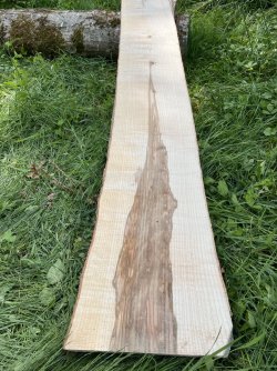

Frage an die Profis zu meinen Esche brettern: wie würdet ihr anhand der Bilder die Qualität einschätzen? In meinen Augen schon recht schnell gewachsen (breite Jahresringe). Kern is a immer Ansichtssache.
Mir gefällts dennoch und werd’s auch verarbeiten. Plan wär tatsächlich küchenfronten
isso
21. Januar 2025
2.425
sonstwo
Kern mag ich ja total gerne.
Ich hatte auch mal ne schnell gewachsene Esche, ich weiß nicht ob es m schnellen Wuchs lag, aber ich habe beim Trocknen ungewöhnlich viel Rissbildung gehabt. War dann viel Brennholz.
Aber das war eher zu früh und bei Eiche mit reingepackt, also echt misshandelt .
Ich vermute aber, dass der schnelle wuchs da auch mit reingespielt hat.
Sonst natürlich nutzen!
