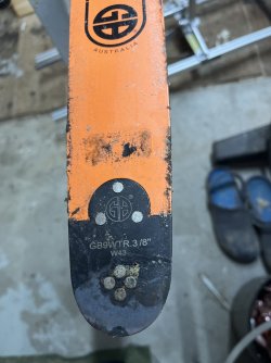

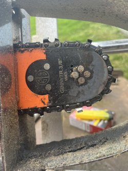

Irgendwann is immer das erste Mal. Komischer Ruck beim sägen aber ansonsten unauffällig, also weiter gemacht. Nachm ersten Brett raucht die schwertspitze trotz mehr als genug Öl wie Sau, Lack ab und schwarze siffe innen im Kettenschutz des Sägewerks. Komisch. Genauer betrachtet hab ich dann das Übel erkannt. Kette läuft vorn nimmer auf der Schiene sondern darin bis auf die kettennieten. Die spitze is hinüber, der Stern nicht mehr existent.
Schwert grad mal a halbes Jahr alt.
Da noch nie in dieser Situation war: kann man die Schwert spitze selber vernünftig wechseln ohne besonderes spezialwerkzeug?
Es ist ein arbortech Performance GB9WTR.3/8“-W43 Schwert.
Alle möglichen Spitzen find ich, nur ned für dieses Modell…waaaaahhh

Hm wenn ich das richtig seh: Alte Nieten ausbohren und neue rein und mitm Hammer festklopfen. Körner, passende Bohrer und Bohrständer vorhanden. Schaut ned nach Hexenwerk aus. Jetzt muss ich nur noch die passende Spitze finden

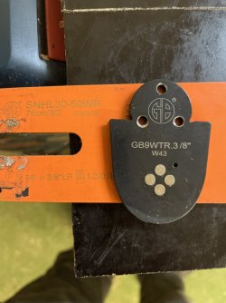

@schrauber-at-work Servus Stephan. Kennst du (oder sonst jemand der säger hier @husky 928, @fragnix …) zufällig eine Bezugsquelle für folgendes wechselkopfstück? Alle Quellen im Netz due GB Ersatzteile anbieten haben genau das nicht. Es is zum verzweifeln. Mein Händler kann’s bestellen, will aber ned weil sonst nix haben zum bestellen von dem Lieferanten… sehr sehr ärgerlich….
Da warst du schon?
https://www.saegekettenwelt.de/gb-arbortech-3-8-lp-wisselneus.html
https://www.ketten-schaerfen.de/füh...oregon/gb-titanium-protop/gb-schienenspitzen/
https://www.grube.de/p/gb-fuehrungsschiene-arbortech-38lp-13-mm-90-cm/P19-SNHL36-50WR/

Eine Bezugsquelle dafür außerhalb meines Händlers kenne ich nicht.
Aber wenn du willst, frage ich bei meinem Händler, ob er das Teil bestellen will.

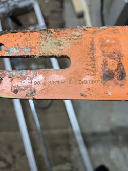

Oder is der Zusatz „W43“ gar nur eine laufende Nummer?! Hmm, die gefundenen haben „O40“. Komplette Bezeichnung haben 2 Händler erhalten und geantwortet nein haben’s nicht. Beim dritten wart ich noch auf Antwort, auf der Homepage aber a nur die „O40“.

Beim Grube steht gar keine Nummer drauf, nur die Bezeichnung mit der richtigen Größe 3/8".
So wies ausschaut ist das Teil aber das richtige.

Der dritte Händler hat grad geantwortet. W43 oder O40 is nur die chargen nr. Und irrelevant. Tiptop! Da bestell ich direkt a ersatzkette dazu.
Danke für dein Angebot, das is dann wohl obsolet.

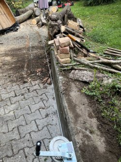

Dumm wenn man mitm rückewagen ned die Einfahrt lang kommt und der Sägeplatz 15m wo anders is…. Ich kann nur sagen dass man immer eine übrige Winde haben sollte, eher drei an strategische h wichtigen Orten…
