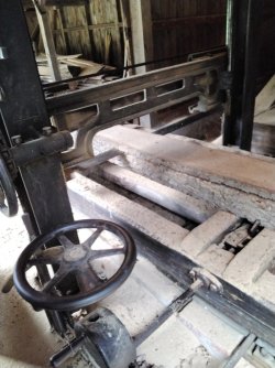

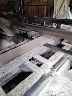

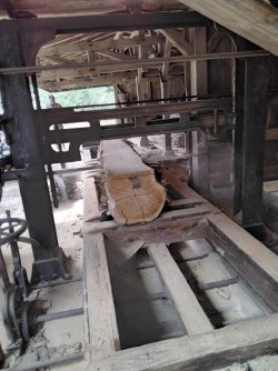

Vor ca. 50 Jahren habe ich, bei uns im Dorf, ein paar Stämme in der Sägemühle aufschneiden lassen.
Da sah es aus wie bei Dir.
Ein paar Jahre danach hat er aufgehört und, nachdem das Sägewerk ein paar Jahre still lag wurde es zum Wohnhaus umgebaut.
Für meine Werkstatt habe ich ja auch eine Sägemühle abgebaut.
Das war aber kein Gatter sondern eine sehr große Bandsäge mit einem langen Schiebetisch.
Der Fuß der Bandsäge war einbetoniert. Beim Abbau ist der Fuß dann zerbrochen.
