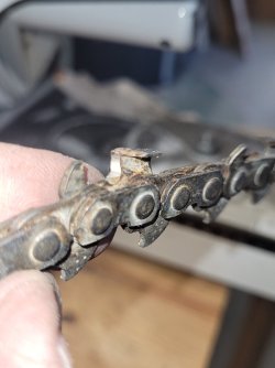

Mitglied 95037

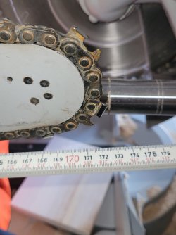

So sieht Karies aus...den Zahn werde ich
wohl ziehen müssen oder eher flexen.
Mitglied 132096
Das geht ja noch. Sollte doch schnell ausgefeilt sein.
Eingewachsene schottersteine san da dezent unangenehmer.
+1
Zum Abflexen wäre mir der Zahn zu schade. Da hab ich schon schlimmeres gesehen. So wie @WoodyAlan schreibt hätte ich das auch gemacht: Zurückfeilen, bis die Dachschneide wieder sauber ausgeformt ist und eventuell den Tiefenbegrenzer ein wenig zurückfeilen, damit der Zahn wieder im Eingriff ist.
Abflexen geht immer noch.
Irgendwie hab ich auch das Gefühl, dass deine Sägenkette nicht gut geschmiert ist. So sehen meine Ketten aus, wenn ich den Öltank leerfahren und die Kette trocken läuft.
Mitglied 95037
Die Kette war in einem Stück verharzt, die war ja noch gar nicht auf der Säge.
Die Kette hat mir eh zu viele Zähne, da müssen sowieso welche weg.

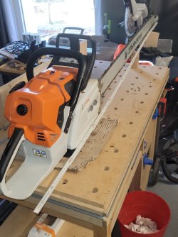

Mitglied 95037
Magst du das mit den zu vielen Zähnen erläutern?
Da ist nicht viel zu erläutern. Die Kette hat 68 Zähne, 177 Treibglieder und eine Länge von 2.8 m. Zum Millen ist es besser weniger Zähne zu haben. Original hat die Kette einen Winkel von 30 Grad, was auch nicht optimal ist. Also wir der Winkel pö a pö bei jedem schärfen verändert und der ein oder andere Zahn wird entfernt. Dadurch sägt sie leichter. Man kann solche Ketten auch fertig kaufen, die sind dann aber nicht so billig.
WoodyAlan
28. Februar 2016
6.468
Vilshofen
Ah ok, danke dir. Für das 75er GB Schwert Habicht gleich a längsschnittkette dazu gekauft mit 5 grad Schliff. Kam auf ca 36€ glaub ich, is aber auch keine Stihl. Sägt dennoch gut und hält überraschend lang ohne nachfeilen.

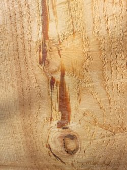

Mitglied 95037

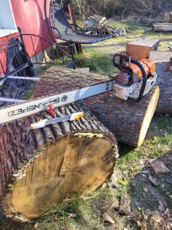

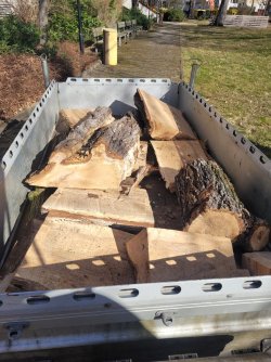

Ach ist das schön, ich hab ein neues Hobby: Home-Milling, kann ich nur jedem empfehlen. Säge so schön auf der Werbank zusammen schrauben, kein Stress und haste was vergessen, gehste einfach inne Werkstatt und schön ist's.
Leider mussten wir aus 3,6 m Tanne 3 x 1,2 m machen, war leider nicht anders machbar. Und dann noch ein paar Bilder....
..... so passt die nicht quer ins Auto:emoji_wink:

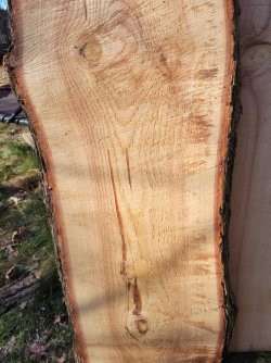

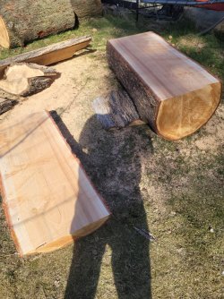

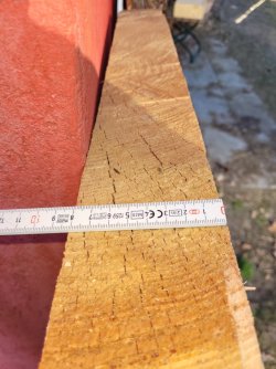

20250317_132741.jpg 20250317_134011.jpg 20250317_151840.jpg 20250317_155307.jpg
Fehlstellen hat der Baum schon selber aufgefüllt. Ich weiß gar nicht, warum ich immer dachte, dass Tanne kein Harz hat.
