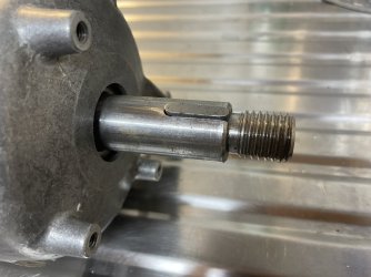

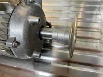

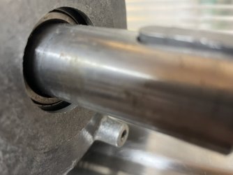

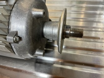

nimm mal den Flansch von der Motorwelle (den, der beim Blattwechsel nicht abgenommen werden muss) da ist dann vermutlich die Distanzscheibe zu finden.
Den Spaltkeil, bzw. deren Halterung passend hinzubiegen erscheint mir jetzt keine geeignete Lösung des Problems.
Grüsse Clemens
Hallo Clemens. Ich schaue mir das gerne mal an. Danke für den Hinweis.
Das mit dem biegen des SK war vermutlich Blödsinn. Wäre nur eine Vermutung wenn keine Distanzscheibe verbaut ist.
Grüsse Clemens
Guten Abend.
Habe gerade mal geschaut. Bei mir ist keine Distanzscheibe verbaut. Ich hatte bisher zwar keine Probleme aber ihr habt mich etwas verunsichert. :emoji_frowning2:
Ich werde mal bei @tomkaes anfragen.
Danke

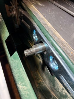

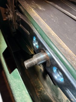

So, Distanzringe sind da. Ich hab mir das wohl zu leicht vorgestellt. Damit ich den Distanzring montieren kann muss das silberne massive Teil noch weg, sonst passt der Ring nicht auf die Motorseite hin, die Aussparung ist zu klein. Oder hab ich einen Denkfehler? Bevor ich jetzt alles auseinander baue.
Da bin ich
18. Januar 2021
1.469
Das massive silberne Teil könnte der spaltkeilträger sein
warum muss der weg?
der Flansch passt doch durch das Loch.
welche Abmessungen hat dein Ring?
grösser 25/34 , dann wird er wahrscheinlich nicht zwischen Flansch und Kugellager passen?.??

Der Ring hat einen Aussendurchmesser von 50mm, damit komme ich natürlich nicht durch das Loch durch. Naja, ein Versuch war’s wert. Jetzt schaue ich einfach nach einer kleineren Scheibe.
wenn der so groß ist, dann gehört er wahrscheinlich zwischen Flansch und Sägeblett, da sollte dann auch die Spqaltkeilhalterung nicht im Weg sein
