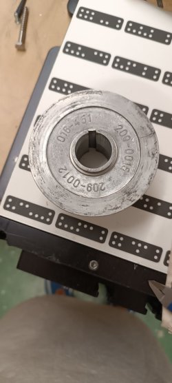

Man möge mir mein Unverständnis verzeihen, aber ich kapiere immer noch nicht das Problem.
Es dürfte schon mal klar sein, dass eine Passscheibe benötigt wird. Eigentlich ist es auch klar, dass die Scheibe zwischen den Flansch und das Sägeblatt gehört. Die andere Möglichkeit wurde schon hinreichend als unvorteilhaft erklärt (notwendigkeit die Passfeder zu entnehmen). Wenn man nun den Flansch in den Händen hält, dann kann man sogar mit einem normalen Lineal die beiden Durchmesser ermitteln. Leider wurde hier immer noch nicht der Aussendurchmesser des Flansches und der benötigte Lochdurchmesser angegeben. Wenn ich mir das Bild aus #29 so anschaue, dann halte ich die 43mm auch für zu wenig.
Wie wäre es mit einem Bild des Flansches, auf dem man die beiden Durchmesser ablesen könnte?

Dann tue ich uns doch mal den Gefallen, bevor noch mehr Unsicherheit durch eventuell falsche Scheiben entsteht.
Der Außendurchmesser ist 90mm.
Der Innendurchmesser des Teils auf den das Sägeblatt drückt ist 64mm.
Der Innendurchmesser des Mittellochs ist 25mm und der Außendurchmesser des Mittellochs ist 30 mm.
Also, wenn eine Passcheibe verwendet werden soll, dann eine 30x90 mm mit einer passender Dicke (0,3mm wurden hier schon erwähnt).
Eventuell würde es auch mit 30x85 mm gehen.
Die erwähnte 30x43 mm Scheibe ist, bei den nun angegebenen Maßen, völlig falsch.

Da hab ich vielleicht was losgetreten Also ein Update von mir: mein Flansch sieht genauso aus wie der ein paar Posts weiter oben. Somit sind Thomas‘ Distanzringe für den Anwendungsfall tatsächlich ungeeignet.
Zum ursprünglichen Problem: ich habe das (kleinere 270er) Blatt jetzt durch ein 315er 3,2/2,2 Z36 ersetzt und habe hier KEIN Kickback/Rückschlag. Es funktioniert alles reibungslos. Dann könnte die Ursache -wie schon von jemandem zu Beginn vermutet- am zu kleinen Blatt und zu vielen Zähnen liegen. Ob man DAS dann mit Distanzringen in den Griff bekäme, weiß ich nicht. Ich verzichte einfach auf verdeckte Schnitte und freue mich an der 1688 jetzt.
