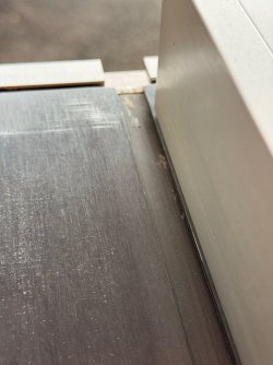

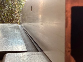

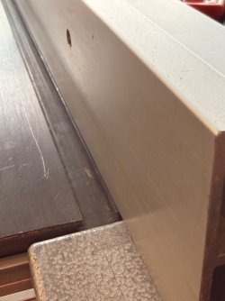

Habe den PA geprüft. Am vorderen Teil (also da wo auch der Knauf und Hebel sind, nur damit wir vom selben vorne sprechen) ist er bündig mit der T-Nut, hinten etwas mehr nach rechts. Also so wie es sein sollte.

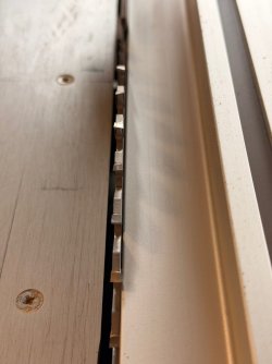

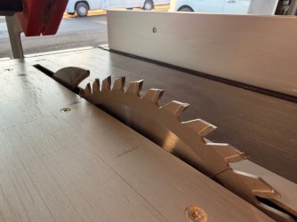

Habe auch geprüft ob ich das Blatt richtig herum eingebaut habe, das ist zum Glück auch der Fall. Siehe Bilder.
Jetzt habe ich mal das alte 315er Metabo Blatt wieder eingebaut und kann problemlos ein 40mm breites und 15mm hohes Multiplex Leistchen absägen ohne dass was zurückgeschlagen wird. Das Holz bleibt (obwohl der PA durchgängig ist) schön neben dem Blatt.
Mal sehen, jetzt kommt am Dienstag ein neues 315er Z36 Blatt (allerdings mit 2,2 Blattstärke und nicht 2,8 wie beim Original) und dann schaue ich was dann passiert.
Die Säge macht einen top Eindruck und ich bin trotzdem noch davon überzeugt dass es ein Upgrade zur GTS10XC ist.
Liebe Grüße, Timo
