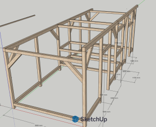

Und noch eine Frage: Habe ich die oberen Balken richtig gezeichnet? Sprich zwischen den Pfosten und direkt an die Pfette von der niedrigeren Seite? Oder müssen die anders positioniert werden?

Die oberen Querbalken würde ich unter Umständen ganz weg lassen.
Wenn die Sparren mit Ausklinkungen formschlüssig auf den oberen Balken liegen, plus Verschraubung,
kann die gesamte Konstruktion doch nicht weg.
Müssen nur die Kopfbänder in anderem Winkel gesetzt werden.
Beim Aufbau müssen die Wände, bis zum Auflegen der Sparren, halt mit Knaggen ausgesteift werden.
Mein Unterstand vom Ladewagen ist so gebaut, weil es da um jeden Zentimeter Durchfahrtshöhe ging.

Alternativ, könnte ich mir vorstellen, nicht die Steher bis zum Boden durchgehen zu lassen.
Sondern unten eine Schwelle (in größerem Querschnitt) komplett durchgehen zu lassen, dann kannst du die Abstände der Ankerpunkte weiter auseinander setzen. Die Steher fangen dann erst auf der Schwelle an.
Edit, dasd funktioniert natürlich nur hinten, dan den Türen ist das keine Option.

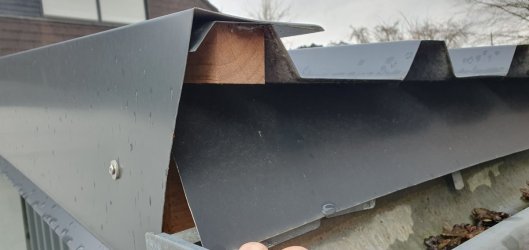

(1) Wie genau kann ich das Dach am First und Traufe komplett dicht bekommen und "rattensicher"? Irgendwie kann ich mir das im Kopf noch nicht vorstellen, wie ich dort genau die Verschalung anbringe. (siehe Bild 1)

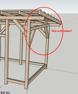

(2) Analog die Frage für den Ortgang? (siehe Bild 2)

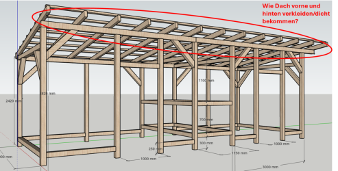

(4) Macht es Sinn die Sparren oberhalb des Stalls genau mit den Stallwänden auszurichten um daran die Stalldecke zu befestigen? (Bild 3)

Alter Polier
6. Oktober 2011
284
Ich beginne mit 4.)
Natürlich macht das Sinn , der Sparren senkrecht zur Wand dann kannst du die Beplankung senkrecht nach oben führen.
Daraus ergibt sich die Konstruktion des Ortsgangs genauso.
An Traufe und First sind sogenannte Stellbretter das Mittel der Wahl.Genau
über der Pfette von Sparren zu Sparren und bis UK Dacheindeckung geführt.
Ich habe es mir angewöhnt für die Stellbretter in den Sparren Nuten einzufräsen (senkrecht) , da ist nach dem Richten das gleich dicht und fertig.

Achso: zu 3.)
Rings ums Bauwerk an Traufe , First und Ortgang ein Windbrett ausführen,Für Abschlussbleche der Dacheindeckung

Ohne Dachschalung gibt es zwischen Lattung und Trapezblech auch noch schöne Löcher.
Die Stellbretter kann man auch an senkrechten Latten befestigen.

Überlege dir, ob du eine Regenrinne machst. Sonst hast du an der Ablaufseite immer matschigen Boden.
Normal hat man an der Rinnenseite ein Einlaufblech unter dem Teapezblech, was abgewinkelt in die Rinne rein geht.
Ortgangblech an der Seite, unter dem Begriff findest du es auch im Internet oder Baumarkt, kann man auch selber herstellen, wenn man möchte.
Oben längs ebenfalls ein gewinkeltes Blech.
Das Ortgangblech mit Tropfkante, noch schöner als auf dem Bild ist wenn sie (und die gegenüberliegende Kante) umgeschlagen/umgebördelt sind.
Rattendicht ist immer eine Herausforderung, die Viecher fressen sich durch Holz, notfalls auch durch Beton oder dünnen Draht (ich meine das Discounterzeug). Draht kann man gut in Ritzen stopfen.

Eine Regenrinne ist essentiell, sonst ist das schnelle Ende der Holzkonstruktion Programm!
Ja und Rinneneinhangblech gehört zwingend dazu, genauso Fallrohre und Zubehör.
