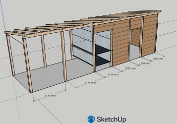

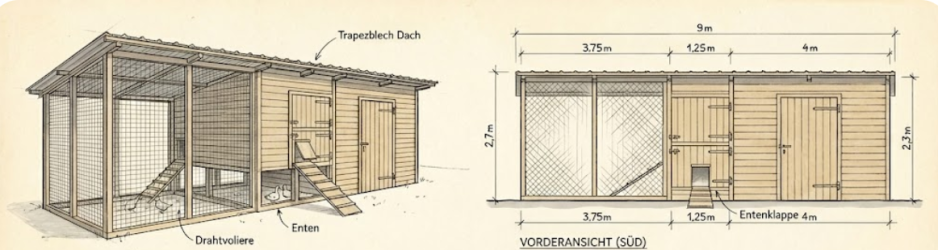

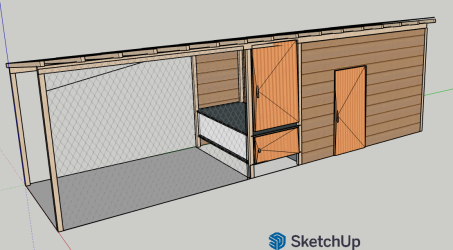

Liebe Community,
nachdem ich nun schon eine Weile stiller Mitleser bin, wage ich mich an mein erstes großes DIY-Projekt. Da ich handwerklich noch am Anfang stehe, aber hochmotiviert bin, mich in die Materie "reinzufuchsen", möchte ich mein Vorhaben hier zur Diskussion stellen. Mein Ziel ist es, aus eurer Erfahrung zu lernen, bevor ich mich in Details verrenne.
Das Projekt: Geplant ist ein Nebengebäude in Holzrahmenbauweise mit Pultdach (Trapezblech), das drei Funktionen vereint:
  1. Geräteschuppen (4,00 x 2,50 m)
  2. Kombistall für Enten (unten) und Hühner (oben auf ca. 1m Höhe) (1,25 x 2,50 m)
  3. Voliere (3,75 x 2,50 m)
Eckdaten & Maße:
  • Gesamtmaße: 9,00 m Breite x 2,50 m Tiefe.
  • Höhe: Vorne 2,70 m, hinten 2,30 m (Pultdach).
  • Fundament: Punktfundamente mit H-Ankern; im Schuppenbereich Gehwegplatten/Rasenkanten.
  • Standort: Wind- und Schneelastzone 2.
Besonderheit Stallbau (Hygiene-Fokus): Um der Milbenproblematik Herr zu werden, plane ich den Stallbereich innen konsequent mit HPL-Platten und Siebdruckplatten (Boden/Decke) auszukleiden. Die Außenhaut soll klassisch mit Nut-und-Feder-Brettern gestaltet werden. Der Stall soll zudem über die volle Breite (1,25 m) zu Reinigungszwecken zu öffnen sein.
Meine Fragen an die Experten:
  1. Dimensionierung der Hölzer: Bisherige (vielleicht zu optimistische) Planung: Pfosten 90x90 mm, Querbalken 60x120 mm, Sparren 60x100 mm. Erscheint euch das bei 9m Gesamtlänge und Schneelastzone 2 solide genug? In welchen Abständen würdet ihr die Pfosten setzen, um ein Durchhängen der Pfetten zu vermeiden?
  2. Plattenmaße vs. Bauholz: Ich habe den Stall extra auf das Standardmaß von Siebdruckplatten (1,25 x 2,50 m) ausgelegt. Ist das in der Praxis klug, oder sollte man das Skelett lieber etwas "luftiger" planen, da Platten selten exakt winklig sind oder man Spiel für die Montage der HPL-Innenschale braucht?
  3. Konstruktion der "Panorama-Reinigungstür": Ich möchte den Stall über die gesamte Breite (1,25 m) öffnen können. Ist eine solche Tür konstruktiv stabil umsetzbar, wenn sie innen HPL-glatt sein soll und außen die schwere Nut/Feder-Optik trägt? Wie verhindere ich hier effektiv ein Absacken der Flügel?
  4. Materialmix & Feuchtigkeit: HPL im Innenbereich gegen Milben ist gesetzt. Wie sieht es mit dem Kondenswasser zwischen der kalten Außenwand (N+F) und der Innenschale aus? Muss ich hier eine Hinterlüftung einplanen oder die Gefache dämmen?
  5. Reihenfolge der Planung: Ich habe erste Versuche in SketchUp hinter mir. Was wäre aus eurer Sicht der nächste sinnvolle Schritt? Erst die Detailplanung der Holzverbindungen (Überblattung vs. Winkel?) oder erst die Materialliste finalisieren?
Ich hänge euch ein erstes KI-Konzeptbild sowie meine SketchUp-Skizzen an. Seid bitte gnädig mit den Zeichnungen – ich lerne noch!
Ich freue mich auf eure konstruktive Kritik und richtungsweisende Tipps.
happyc
2. Dezember 2022
1.239
Einen a.d. Waffel
hallo & herzlich willkommen!
gute Strukturierung der Frage, deutliche Fragestellung und intensiv mit dem Thema beschäftigt - es freut mich, darauf zu antworten!
Sorry, mein Sohn kommt gerade vom Draussenspielen zurück - das Eis vom Teich war wohl doch nicht soo tragfähig, :-/
daher nur ne kurze Anmerkung, ausführlicheres folgt noch..
klasse - die alleskönnende KI setzt Stütze, Pfetten & Sparren in eine Ebene, der noch lernende Zeichner konstruiert das Ganze hingegen korrekt :emoji_slight_smile:
Bis später!

Mir kommt 120er Balkenhöhe auf 3,75m eher knapp vor. 100er Sparren auch.

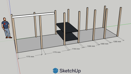

Habe ca. alle 1,8m (spätestens) einen Pfosten geplant und die Sparren alle 60cm. Dann sollte sich das ausgehen, oder? (siehe Bild anbei)
Bei den Hühner hätte ich Sorge, dass die mir meinen Rasen und Gemüsebeet über die Zeit kaputt machen. Gelegentlich, unter Aufsicht, können die sicher auch mal in den Garten. Ich sehe die Tiere aber eher als "Nutztiere"; Hühner für Eier und Fleisch unter besserer Haltung als im Supermarkt und Enten für Eier und als "Schneckenjäger" für meinen Gemüsegarten. (sollte hier aber nicht zu einer großen Diskussion ausarten).
Die Höhe des Entenstalls ist natürlich ein berechtigter Einwand aber meines Wissens nach mögen Enten nicht so gerne große Höhe mit einer Leiter überwinden (anders als Hühner). Eigentlich wollen sie ihren Stall direkt auf dem Boden aber ich habe ihn etwas angehoben um darunter noch Versteckmöglichkeiten für die Hühner zu erzeugen. Man könnte den Stall natürlich zumindest soweit anheben, damit die Schubkarre noch direkt unter die Tür passt. Das würde ich mir nochmal überlegen. Alternativ müsste man eine (zusätzliche) Reinigungsklappe auf Seite der Voliere anlegen, um auch seitlich den Stall reinigen zu können. Möchte es aber eigentlich nicht zu kompliziert machen.

Zum Thema Tierhaltung sage ich mal nichts, da kenne ich mich nicht aus.
Zu deinen Fragen:
Die Pfette (bei dir Querbalken) würde ich in 90 x 120 mm nehmen, also genau so stark wie die Pfosten. Macht den Bau meiner Meinung nach einfacher. Die Sparren mit 60x100 passen auch.
Für meinen Brennholzunterstand (https://www.woodworker.de/forum/threads/brennholzunterstand.135976/) habe ich ähnliche Außenmaße und ähnliche Dimensionen (100x100 Steher, 100x120 Pfette, 60x100 Sparren).
Das kannst du schon so machen. Die Platten sind schon winklig, im Zweifel ist eher deine Konstruktion nicht im Winkel. Und deine Balken haben ja auch eine gewisse Breite. Selbst wenn du also einen kleinen Winkelfehler hast, spielt das keine Rolle.
Das ist kein Problem mit einer Rahmentür. D.h., stabiler Holzrahmen mit Strebe, welche dann außen und innen beplankt wird. @IngoS hat hier mal gezeigt, wies geht: https://www.woodworker.de/forum/threads/gartentür-wie-die-querstrebe.118408/#post-836562
Du musst das denke ich so bauen, dass die Feuchtigkeit da wieder verdunsten kann. Dämmen wird nix bringen.
Also mir persönlich hilft ein guter, zweidimensionaler Plan (auch gerne von Hand gezeichnet) mehr als so eine 3D Ansicht. Mit den Holzverbindungen würd ich mich auch nicht verkünsteln: Einfach stumpf stoßen und mit langen Tellerkopf- und Vollgewindeschrauben zusammenschrauben.

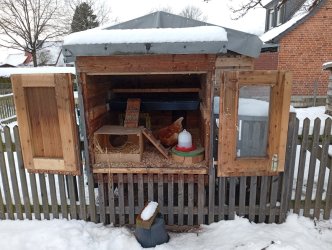

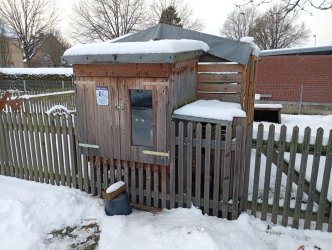

zum Hühnerstall ein paar Anmerkungen.
Breite, 180° öffnende Türen sind gut.

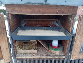

Die Höhe des Bodens so hoch, dass man eine Schubkarre gut drunter schieben kann. Sämtliche Arbeiten am Stall sind von außerhalb des Geheges möglich.
Innen glatt, ist eine gute Idee. Ich habe ein entnehmbares Nest und das Beste ist die Kotwanne unter der Sitzstange, die die Reinigung ungemein vereinfacht. Diese wird im Bedarfsfall einfach wie ein Schubkasten herausgezogen, gereinigt und neu eingestreut.
Ansonsten sieht man hier bei Frost die Tränke mit Wärmeplatte. Da friert das Wasser nicht ein.
Auf der anderen Seite der Windfang, damit der Wind nicht direkt in den Stall bläst.

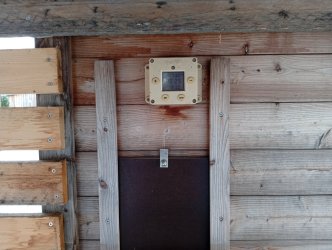

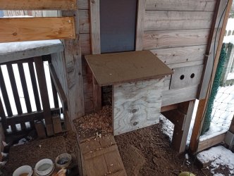

Und ganz wichtig, weil für uns und die Hühner komfortabel, die automatische Hühnerklappe.

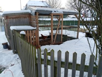

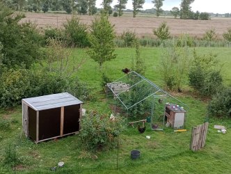

Hier sieht man noch die überdachte Voliere und das deutlich größere Gehege. Bei Schnee bleiben die Tierchen lieber im überdachten Bereich.
Auch wichtig das Warnschild für Besucher.

Das ist doch ein gutes Anfänger Objekt.
Die Tür kauf im Baumarkt.
Boden aus Koffern mit Schotter, Aussen Bordsteine setzen.
Darauf stellst du deine Wände .
Die Schwelle 15 cm vom Boden weg.
So habe ich meinen ersten Schuppen auch gebaut.
Die Ebenen für die Hühner ergeben sich dann.
Guter Punkt die Tür fertig zu kaufen. Muss dann nur zur Nut-Feder Verkleidung einigermaßen passen. Das nimmt schonmal deutlich Arbeit ab.
Was meinst Du mit "Schwelle 15cm vom Boden weg"? Die Verkleidung würde ich doch direkt über den Bordsteinen (mit kleiner Lücke) enden lassen oder?
Eine ehrliche Einschätzung am Anfang ist sicher besser, als nachher halbfertigen und unzufrieden abzubrechen. Das Projekt ist aus meiner Sicht v.a. dadurch anspruchsvoll, weil es sehr groß ist und relativ viel Material und auch Zeit dafür benötigt wird. Aus technischer Sicht ist es jedoch nicht sehr komplex. Ich würde versuchen, es in einzelne Schritte runterzubrechen, und wenn nötig sich dazu Hilfe holen lassen:
  • Fundamentplanung und Ausführung: willst Du eine durchgehende Betonplatte, nur eine Platte fürs Haus, Streifenfundamente, oder nur Punktfundamente. Für den Selbstbau sind Punktfundamente am einfachsten zu machen, man kann sich einen Erdbohrer z.B. leihen und dann KG200 Rohrstücke ausrichten und einbetonieren
  • Schuppen: dieser gibt der Konstruktion die Stabilität und sollte in Holzständerbauweise ausgeführt werden. Dazu gibt es im Netz viele Infos und Anleitungen, zusammen mit dem Pultdach ist das gut machbar. Eventuell könnte aber auch ein gekauftes Gartenhaus mit Pultdach hergenommen werden, für die Kosten macht es eher keinen großen Unterschied, unterschätze nicht die Materialkosten beim Selbstbau
  • Anbau: kommt als letztes und wird entweder an den selbstgebauten oder gekauften Schuppen angebaut. Beim Selbstbau würde ich versuchen, die Dachträger durchlaufend zu machen, aber handling und Bezug der 9 m Balken gilt es zu überlegen
Danke auch für diesen hilfreichen Kommentar!
Bei den Fundamenten würde ich auf H-Anker setzen wollen. Einzig frage ich mich wie ich die H-Anker am besten innerhalb der Schuppenfläche setzen kann, wenn dort Bordsteine/Gehwegplatten hinkommen. Die Beton-Stützte vom Bordstein würde dann ja für den H-Anker im Weg sein wenn ich diese genau in die Ecken setzen möchte oder?
Die Balken hätte ich so geplant, dass diese immer nur von Stütze zu Stütze gehen und dort jeweils hälftig aufliegen und festgeschraubt werden. Handling eines 9m Balkens traue ich mir um ehrlich zu sein nicht zu.
Vielleicht bekomme ich es ja insgesamt doch hin viele der Schritte selbst durchzuführen und bei bestimmten Arbeiten hole ich mir selektiv noch professionelle Hilfe dazu. Danke für die Tipps!
