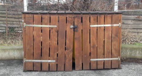

Und wenn man - spätestens nach Wissen der Antwort - drüber nachdenkt, wird es wohl auch den meisten klar. Die gezeigte Konstruktion von @IngoS hingegeben würde wohl kaum einer so direkt aus dem Bauch heraus skizzieren.

Auch die „falsche“ Variante (#1, untere Abb.) könnte sich nur schwer verformen. Ein Hängen/Absenken ist nur möglich, wenn sich die beiden waagrechten Riegel gegeneinander bewegen können. Ohne Diagonale würden sie das leicht können, mit Diagonale eben nicht, fast (!) egal, wie herum man die Diagonale legt.
nun lass mal deine Ideen bei Seite. Nein, es ist nicht fast egal. Ich achte immer auf solche Torkonstruktionen, wie die Strebe verläuft und immer hängen die Tore, wenn die Strebe falsch rum angebracht ist. Ein besonders eindrückliches Beispiel habe ich mal an einer Scheune mit drei Toren entdeckt. Jedes Tor hatte 2 Flügel. 5 Flügel waren richtig verstrebt und gerade. Ein Flügel falsch verstrebt und der hing und schliff auf dem Boden.
