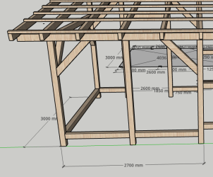

(1) Wie genau kann ich das Dach am First und Traufe komplett dicht bekommen und "rattensicher"? Irgendwie kann ich mir das im Kopf noch nicht vorstellen, wie ich dort genau die Verschalung anbringe. (siehe Bild 1)
In Flucht mit der Seitenwand einen extra Sparren einplanen und dann noch aus paar Resten vertikale Hölzer und daran hoch verschalen.
(2) Analog die Frage für den Ortgang? (siehe Bild 2)
Hier kamen ja schon Hinweise z.B. zu vertikalen Hilfslatten o.ä.
Die Sparrenzischenräume Dann verkleiden ist dann recht viel Arbeit, wegen der ganzen, genauem Schnibbelei auf Länge.

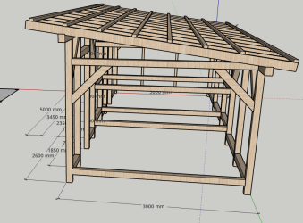

ich bin gerade beim Ausheben der Fundamente und brauche kurzfristig eure Einschätzung zur Statik. Ich möchte das Projekt so effizient wie möglich halten, aber die Standfestigkeit darf natürlich nicht leiden.
Zur Erinnerung (Schuppen):
  • Grundfläche: 2,70 m x 3,00 m
  • Pfosten: 10x10 cm
  • Pfetten: 12x10 cm
  • Balken/Rähm: 10x10 cm
Meine Frage: Kann ich bei diesen Maßen auf Zwischenpfosten verzichten?
Konkret:
  1. Reicht die 12x10 Pfette aus, um die 2,7 Meter Spannweite ohne Durchhängen zu überbrücken?
  2. Wäre es sinnvoller, einen eventuellen Zusatzpfosten lieber auf der langen (3,00 m) oder der kurzen (2,70 m) Seite oder auf beiden Seiten zu setzen?
  3. Oder ist das Ganze bei dieser Holzdimensionierung ohnehin stabil genug als reine 4-Pfosten-Konstruktion?
Ich freue mich auf eure Erfahrungen, bevor ich den Beton anrühre!

7.716
Die Dachlast geht doch in die Längsseiten, also die 2,7m Richtung.
Bei Trapezblech könnte ich mir denken, dass es ohne Mittelpfosten reicht (wenn bei euch kaum Schnee ist).
Schnubbihh
2. Januar 2026
44
Danke Dir! Dann also nur die 4 Eckpfosten für den Schuppenbereich.
Gibt es weitere Meinungen und kann das eine zweite Meinung bestätigen?

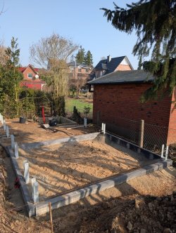

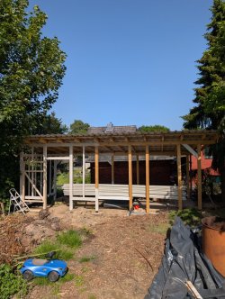

So, es geht voran. Die H-Anker sind nun alle gesetzt. Für mich als Anfänger, der dies zum ersten Mal gemacht hat, schon mal ein riesen Schritt und großer Erfolg!
Als nächstes wird das Holz bestellt und aufgerichtet.
Mein bisheriger Plan (bitte um Feedback):
(1) Pfosten zurechtschneiden um unterschiedliche Höhe der H-Träger auszugleichen
(2) Pfosten streichen mit Bläueschutz und anschließend mit Farbe (inkl. Schnittflächen)
(3) Pfosten in H-Träger spannen mit Klemmen (1cm Luft lassen nach unten)
(4) Pfette auflegen und wenn alles passt von oben mit Tellerkopfschrauben (2 pro Pfosten) fixieren
(5) Anschließend Pfosten in H-Trägern montieren
(6) Sparren ausmessen, Kerve schneiden und Sparren von oben mit Tellerkopfschraube fixieren
(7) Dachlatten montieren und Trapezblech montieren (um alles trocken zu halten)
Fragen:
- Passt das Vorgehen soweit?
- Kann man den Aufbau auch mal ein paar Tage im Regen stehen lassen oder muss ich bis zum Dach jetzt schnell sein und durchziehen?
- Sollten die Bretter zwischen den Sparren und andere Arbeiten seitlich am Dach schon vor dem Montieren des Trapezbleches durchgeführt werden? Verbaue ich mir irgendwas, wenn ich das Dach schnellstmöglich montiere, wo ich hinterher nicht mehr so gut rankomme?
Freue mich über Feedback!

7.716
Wieso pflasterst du nicht zuerst?
Wenn du später die Steine schneidest hast du den Staub am ganzen Holz.
Zu 3. Ich würde eher über mehr als 1cm nachdenken
3a Pfosten mit schräg zum Boden stehenden Dachlatten o.ä. senkrecht ausrichten.
Ich glaube ich würde erst die Wände beplanken, vor dem Dach. Dann kommst du besser dran.
Rinne und Bleche an der Rinne vor dem Trapezblech. Außerdem die Latten o.ä. am Ortgang. Wo nach dem Trapezblech die Ortgangbleche dran kommen.
Und die Wandbretter vor Montage rundum streichen. Das dauert zwar aber ist die saubere Variante. Ich würde dann nur den letzten Anstrich montiert machen.

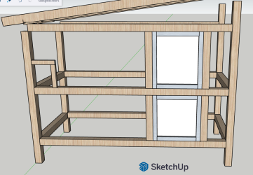

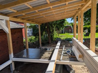

das Projekt nimmt langsam Form an – auch dank eurer bisherigen Hilfe! Die Hühner sind mittlerweile schon da und wachsen rasant. Entsprechend muss ich den Stall jetzt zeitnah fertigstellen.
Aktuell stehe ich vor einem neuen Detail, bei dem ich wieder euren fachlichen Rat bräuchte: Ich habe mich dazu entschlossen, den Zugang zum Ausmisten an der langen Seite (2,8 m) zu platzieren. Da der Stall zweistöckig ist (Hühner oben, Laufenten unten), brauche ich pro Etage einen einigermaßen breiten Zugang. Die absolute Priorität dabei: Kein Einfallstor für Milben erzeugen!
Hier sind meine drei konkreten Baustellen:
1. Türart, Öffnungsbreite und Verzug:
  • Wie würdet ihr den Zugang bauen? Klappen (nach oben oder unten) sind beim Arbeiten wahrscheinlich im Weg oder man stößt sich ständig den Kopf. Bleibt also eigentlich nur die klassische Tür mit Öffnung zur Seite, korrekt?
  • Ich denke, zum komfortablen Arbeiten bräuchte ich mind. 1 m Öffnungsbreite. Wie breit kann ich einen einzelnen Türflügel gestalten, ohne dass er sich verzieht? Ab wann muss ich zwingend zweiflügelig planen?
2. Rahmenkonstruktion & Abdichtung (Milbenprävention):
  • Ich möchte den Stall innen komplett milbenarm halten (Boden aus Siebdruck, Wände komplett mit HPL ausgekleidet).
  • Mein Plan: Ich baue aus den 10x10 cm Pfosten einen Rahmen für die Türen. Diese Pfosten müsste ich dann von innen mit HPL verkleiden (verkleben?), und die Tür selbst würde ich von innen ebenfalls mit HPL beschichten.
  • Wie konstruiere ich hier den Falz bzw. die Abdichtung zwischen Tür und Stallwand am cleversten, sodass keine Schwachstelle (Ritzen) entsteht? Denke ich hier vielleicht zu kompliziert?
3. Das Bodenplatten-Problem (Auflagefläche):
  • Erschwerend kommt hinzu, dass die Siebdruckplatte von den Maßen nicht 100 % zur Tiefe des Stalles passt. Sie liegt zwar ca. 3 cm auf dem vorderen Balken auf, überdeckt ihn aber nicht vollständig.
  • Dadurch kann ich die Kante der Tür (bzw. die innere HPL-Schicht) wahrscheinlich nicht ganz nach vorne ziehen, um einen bündigen Abschluss zu bilden. Wie würdet ihr diesen Übergang lösen?
Ich würde mich sehr über eure handwerklichen Tipps und Detaillösungen freuen!
Viele Grüße und danke vorab!

Schnubbihh
2. Januar 2026
44
Habe es nochmal probiert zu zeichnen von der Seite, damit es klarer wird. Links soll noch eine elektrische Hühnerklappe hin.
7.716
Die grau-weisse Tür ist in der Skizze doch "hinten", oder?
Auf welcher Seite soll jetzt die Tür/Klappe zum Misten?
