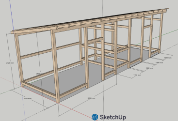

Vielleicht noch eine Frage meinerseits. Anbei mal das Skelett des Schuppens. Das mit der "Schwelle" habe ich jetzt verstanden. Der Begriff war mir vorher so nicht geläufig.
Wie müsste ich den Wandaufbau basierend auf meiner Skizze noch weiter versteifen? Brauche ich bei einer Pfette oben auf den Pfosten noch zusätzlich ein Rähm?
Brauche ich senkrechte Stiele, bspw. alle 62,5cm, oder kommt man ohne aus?
Fehlen sonst noch Komponenten?

Ist kein seitlicher Dachüberstand geplant?
Da kann man noch wunderbar was unterstellen wenn der was größer ist und er hilft die Fassade zu schützen.
Auch wenn durch die Beplankung noch versteift wird würde ich noch mind. 2 Kopfbänder setzen.
Ob du alle 62,5 was senkrechte brauchst, hängt von deiner Verkleidung ab (habe ich nicht mehr im Kopf was da geplant war).

Verstehe ich es richtig, je nachdem ob ich vertikale oder horizontale Nut/Feder Bretter als Außenverkleidung anbringe, macht es Sinn noch horizontale bzw. vertikale Kanthölzer anzubringen, um dort zusätzliche Befestigungspunkte setzen zu können.
Brauche ich zusätzlich dann noch eine diagonale Versteifung? Diese würden dann ja durch die Kanthölzer unterbrochen sein?
Also wären in dem Fall die Kopfbänder die bessere Wahl, da sie nicht im Weg sind. Brauche ich die Kopfbänder an jeder Ecke? (lange und kurze Seite?)
7.477
Wenn du mehr vertikale Balken machst, dann halt die Diagonalen oder Kopfbänder was kürzer dazwischen.
Wenn Kopfbänder nur in den beiden oberen Ecken (heißen ja nicht Kopf-und Fußbänder).

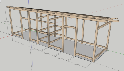

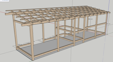

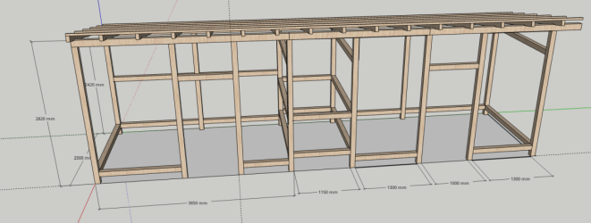

Genau, Preise sind bisher Baumarkt. Im Holzhandel bekomme ich es wahrscheinlich nochmal etwas günstiger oder? Das würde ich dann mal anfragen, wenn ich soweit alles zusammen habe.
Habe die Zeichnung auch nochmal aktualisiert. Kopfbänder sind noch nicht fertig (da übe ich noch in SketchUP). Aber ansonsten gerne Feedback.

ja deshalb frage ich. Steht die Seite ohne Dachüberstand direkt an einer stabilen Wand ? Dann dort sauber befestigen spart schon mal ein paar Kopfbänder. Aber erst fertig aufstellen DANN befestigen. In der Mitte zwei gegenläufige Kopfbänder und an der anderen Seite dann sowohl auf der Langen als auch kurzen Seite und unter dem Dach ein Windrispenband.

Den Sockelpunkt unten würde ich einfacher lösen ohne h Anker sondern mit Schwelle auf Bordsteinen.
Schraub die kompletten Wände auf dem Boden zusammen und dann aufstellen.
Aussen würde ich Lärche Deckelschalung säge rauh nehmen und keine 12,5x96 Brettchen.
Man kann über den Holzhandel längenkommisioniertes Holz einkaufen nach Stückliste. Nur Ca 100 € Aufpreis.

so dicht wie die Steher stehen braucht es eigentlich kein 100*100, da reicht 80*100 evtl sogar 60*100
Bei den Sparren reicht ne klassische Kerve
Ach ja bzgl Seiten schau mal nach dem Projekt von @DasMoritz
Wer den Link hat bitte ergänzen
