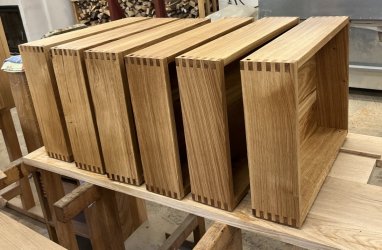

Wie stark hast Du die Schubladenseiten denn gemacht, für mich wirken sie etwas zu viel des Guten ?
Die Schränke wird Deiner Schwiegermutter sicher keiner klauen, weil sie gar keiner fort bringt. :emoji_slight_smile:
9.566
20mm, da geht aber noch ein mm ab beim Schleifen.
20mm haben den Vorteil dass man nicht zu viel denken muss :emoji_sunglasses:

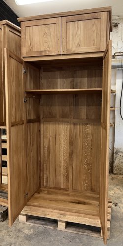

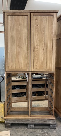

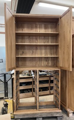

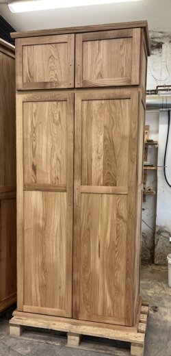

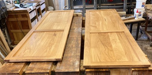

Die Türen sind nun auch fertig.
Die Türen von dem Schrank über dem Schubladenschrank.
Die Türen vom Kleiderschrank.
Die Türen von dem kleinen Aufsetzschrank über dem Kleiderschrank.
Beschläge kann ich an den großen Türen aber erst morgen anschrauben damit ich da keine Handabdrücke im frischen Öl hinterlasse.
Sonst könnte man mich daran ja identifizieren :emoji_wink:
9.566
Planänderung. anstelle der Schubladen habe ich die drei anderen Schränke fertig gemacht.
Die Türgriffe montiere ich aber erst vor Ort.
Die Türen müssen natürlich noch genau eingestellt werden.
Das mache ich aber auch erst vor Ort.
Morgen kommen dann die Schubladen dran, dann gibt es wieder Platz in der Werkstatt.

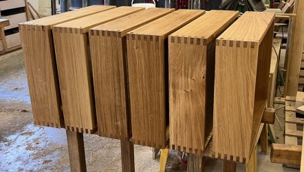

Die Schubladen sind geschliffen und geölt.
Dabei gab es ein Ereignis besonderer Art in der Werkstatt das ich unter dem Themennamen "Selbstentzündung" dokumentieren werde.
Es ist mir wichtig immer wieder vor dieser Gefahr, die manche nicht ernst nehmen, zu warnen.
Diesmal mit Bild.
Mitglied 24010 keks

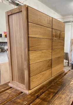

Ist dir das Holz ausgegangen?
Warum nicht durchlaufende Schubkastenfronten? :emoji_cry:
Aber ja, das ist vielleicht auch nur ein Schreinerproblem... :emoji_grin:
Trotzdem tolle Arbeit!
Ich werde wahrscheinlich nie in meinem Leben einen solchen Haufen Massivholz zu Möbeln verarbeiten.
Gruß Daniel
PrimaNoctis
31. März 2018
4.957
Heidelberg
Mei, Theo, das schaut schon gut aus, aber wenn jetzt die Maserung durchliefe und das Bild halbwegs ähnlich wäre, weil aus nebeneinander liegenden Bohlen oder weil aufgetrennt an der Bandsäge... Das wäre dann schon direkt ohne viel Aufwand harmonischer. Gibt's nen Grund, dass du das so gemacht hast? Teils laufen die Füllungen ja durch, aber nur teilweise.
Danke fürs zeigen!
Keksi war schneller. :emoji_grin:
9.566
Ich habe das schon vorsortiert.
Aber eine Bohle die gleich 12 der Teile hergibt, sowas habe ich nicht.
War aber vor dem Ölen gleichmäßiger und, wenn das Öl trocken ist, wird es das auch wieder.
Mitglied 24010 keks
Stefan und ich meinen eigentlich nur, dass die nebeneinanderliegenden Fronten (also die rechte und linke) aus einer Platte geschnitten hätten werden sollen.
Also die Längsmaserung durchlaufend.
Stefan hat dann noch das spiegeln ins Spiel gebracht. Da bräuchte man dann natürlich schon echt dickes Holz für.
Vielleicht darf ich mir als ausgewiesener Nichtmassivholzexperte einen kleinen Tipp erlauben, oder schildern wie ich solche Fronten fertigen würde.
Ich würde mir eine große Leimholzplatte machen die so groß ist wie alle Schubkastendoppel. Die brauchst dann nachher nur noch auftrennen und hast dann eine stimmige Ansicht und durchlaufende Maserungen.
Gruß Daniel
Mitglied 24010 keks
OK bei den riesen Fronten würde ich wohl eher zwei Platten machen... :emoji_wink:
9.566
Das mit der/den Leimholzplatten wäre eine gut durchführbare Möglichkeit (merke ich mir).
Dann wäre es nicht nötig nur so breites Holz zu verwenden (von dem man ja nicht soviel fehlerfreies hat).
Dann wären halt auch durchgehende Leimfugen drin.
Mache ich beim nächsten Schubladenschrank.
