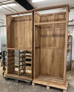

Das ist eine absolute Edelvariante einer Rückwand.
Ich mache Rückwände immer so.
Da einfach ein paar Bretter oder, schlimmer noch, irgendwelches Plattenmaterial hinzuschrauben oder zu nageln widerstrebt mir zutiefst.
Ist aber natürlich schon so dass ich für die Rückwände auch durchaus fehlerbehaftetes Holz hernehme.
Aber eben Holz der gleichen Art wie für den restlichen Korpus auch.

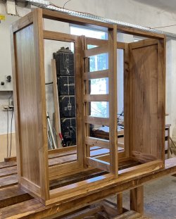

Mit was schleifst Du die Füllungen vorm verleimen, mit dem Exzenterschleifer ?
Eine Breitband hast Du ja nicht, wenn Ich mich recht erinnere .
9.708
Ja, mit der Rotex. 120er Papier 1.Schliff mit Getriebe, 2. ohne Getriebe.
Geht schnell weil da nichts groß was weggeschliffen werden muss (Silent Power sei Dank).
Klar ginge das mit einer Breitband nochmal deutlich schneller.
Auf der anderen Seite verliere ich damit aber keine Zeit.
Ich lasse die verleimten Teile knapp eine Stunde in der Presse.
In der Zeit hat man genug Muße die nächsten Teile vorzubereiten.

Der Korpus für den Schubladenschrank ist fertig, die Schubladen selbst noch nicht.
Der Fußsims fehlt natürlich auch noch.
Morgen geht es weiter mit den Bohrungen für die Türbeschläge.
Dann kommt gleich der nächste Korpus auf den Montagetisch.

Rückwand schon, nur ohne Füllungen.
Kommt an eine frisch gemalte Wand zu stehen.
Sehen tut man das beim Schubladenschrank eh nicht.

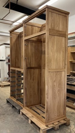

Die Korpen sind soweit fertig.
Beide sind 253cm hoch.
Die Türen müssen noch geschliffen und geölt werden.
Noch nicht gemacht sind die Schubladen und die Fachböden.
Morgen geht es weiter.

Wie angekündigt.
Ausgehobelt, Zinken gefräst und genutet.
48 Seitenwände für die 12 Schubladen.
Die Teile müssen jetzt noch auf der Innenseite geschliffen werden.
Dann werden die Leimhölzer für die Schubladenböden ausgehobelt, formatiert und geschliffen.
Dann baue ich die Schubladen zusammen.

Die Schubladen sind verleimt.
Gestern habe ich adhoc die Schubladen um 1cm tiefer gemacht.
Was ich nicht bedachte war dass dadurch ein paar der Leimhölzer (drei Stück) nicht mehr breit genug waren.
Bemerkt habe ich das natürlich auch erst als der erste Boden nicht mehr passte.
Hieß also nochmals jeweils eine Leiste anzuleimen.
Hat aber alles geklappt.
Morgen werde ich die Schubladen schleifen und ölen.
