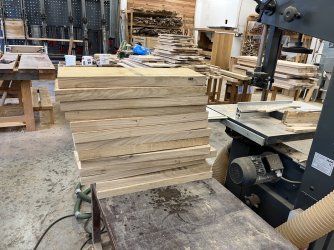

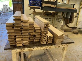

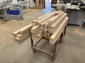

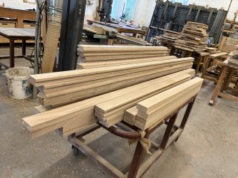

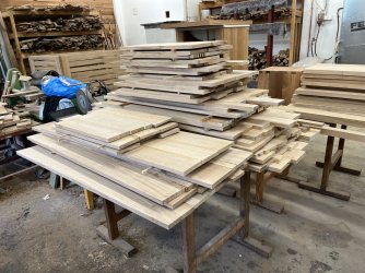

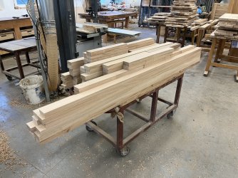

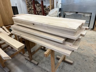

Vorarbeiten:
Leimholz für Füllungen und Schubladenböden
Leimholz für Einlegeböden, Staubböden und Deckelplatten.
Wände und Blenden für 12 Schubladen
und guter Letzt die Rahmen und Friese
Ca. 1,2m³ beste Eiche zusammengeschnitten, Leimholz gemacht
Rahmen und Friese bereits ausgehobelt.
Aber jetzt fängt die Arbeit erst richtig an.

Wenn ich diese Mengen Eiche sehe, bekomme ich leuchtende Augen.
Ich hol mir dann schon mal ein Bier und freue mich darauf, wie's weitergeht.

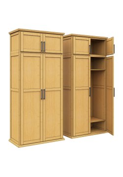

Und das solls werden wenn es fertig ist.
Kleiderschrank mit Aufsatzschrank insgesamt 250cm hoch
Unterschrank als Schubladenschrank, Oberschrank mit Fachböden.
Ebenfalls insgesamt 250cm hoch.

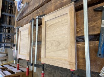

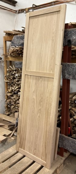

Gut 3h bohren und fräsen und die Rahmenteile für Korpen und Türen sind (fast) fertig für den Bau der Elemente.
Dazu müssen noch die genuteten Schmalkanten geschliffen und die Kopfenden ein wenig verputzt werden.
Dann die jeweils benötigen Füllungen aushobeln und formatieren.
Dann kommt die Leimflasche zum Einsatz.

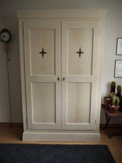

Ich bewundere ja wirklich deine Produktivität und dein Tempo, was mir nicht so gefällt- und ja die Geschmäcker sind verschieden- ist das Verhältnis von Rahmenfriesbreite zur Größe der Füllung. Da orientiere ich mich gerne auch an alten Vorbildern....z.B: ein Beispiel von mir aus 2020...

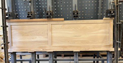

Nun sind 16 von 17 Teilen verleimt.
Das 17. sollte heute auch noch fertig werden.
Das ist die Rückwand des Kleiderschranks.
Damit werde ich alleine nicht fertig dafür ist das Puzzle (13 Teile) zu groß und der Leim wartet nicht.
Für solche Sachen hole ich mir daher immer Hilfe.
Auf der Presse (im Hintergrund) ist das letzte Seitenwandteil.
Am Montag sollte es dann weiter gehen mit dem Zusammenbau des ersten Schrankes.
Bis dahin ist langes Wochenende im Heilbad.
