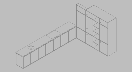

Aktuell plane ich eine Küche sowie zwei frei im Raum stehende Möbelstücke aus 20 mm Weißtanne-Leimholzplatten. Der Korpus sollte dabei keine Probleme machen, und die sichtbaren Rückwände der beiden Möbel will ich so einsetzen, dass sie schwinden und quellen können (rundum eingenutet und mit ausreichend Spiel an drei Seiten).
Mehr Gedanken mache ich mir bei den Fronten:

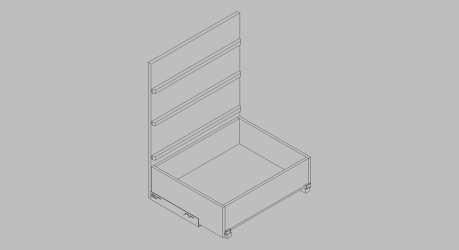

Aufgrund der Bauweise/Gestaltung (siehe Bild im Anhang) stehen die Korpusbauteile 20 mm vor den Fronten der Schubkästen und Türen, sodass die Fronten im geschlossenen Zustand vollständig im Korpus verschwinden. Die Maserung auf den Fronten soll stehend verlaufen. Rundum habe ich eine Fuge von 3 mm eingeplant.
Zur Stabilisierung würde ich die Fronten auf der Rückseite gern mit 3–4 Leisten (ähnlich wie Gratleisten) versehen. Nun bin ich unsicher, ob es sinnvoller ist, diese anzuleimen und zu verschrauben und so die Platte bewusst zu sperren, oder ob ich sie besser nur mit Langlöchern verschraube, um dem Holz etwas Spiel zu lassen und die Leisten lediglich gegen Verwerfen wirken.
Das Ganze steht in einem Haus mit Lehmputz und Lehmbauplatten an allen Wänden, wodurch die Luftfeuchtigkeit über das Jahr vermutlich deutlich konstanter ist als in einem Standard-Wohnraum. Entsprechend müsste auch die Gefahr von Verzug geringer sein – seht ihr das ähnlich?

Da du gelernter Zimmermann bist solltest du wissen, dass man Holz in dieser Breite NIE absperren darf. Abgesehen von Rissen die sicher entstehen, werden sich die Fronten auch werfen.
Die Gratleiste hat sich nicht aus Jux und Freude so entwickelt, dass sie, im Holz das sie gerade halten soll, gleiten kann.
LG Gerhard

Vielen Dank für die schnelle Antwort. Das habe ich leider auch schon vermutet. Reichen denn die Fugen von insgesamt 6 mm aus um das Spiel aufzunehmen? Eine Möglichkeit wäre sicherlich das Holz vorher bereits vor Ort zu lagern und dann kurz vor Einbau erst auf Endmaß zu bringen.

fachlich korrekt wäre meines Erachtens die Fronten in furniert herzustellen. Ich verstehe nicht warum zunehmend alle "Welt" Massiv haben will. Nur um dann nach Lösungen für Probleme zu suchen die man einfach umgehen könnte. Auf so viel Leim verzichten wie mgl ?? Und dann Holz ???
Wunschdenken: Hatten letztens auch ne Ausschreibung 7 Türen in Weißtanne massiv aber keine Rahmen Füllungsoptik. Eine davon auch noch als T90. Das LV hat gleich den Stempel Ablage P bekommen. Noch am Tag der Submission hat das ausschreibende Büro angerufen und nachgefragt. Hat kein einziges Angebot bekommen.
Farbunterschiede gibt es mitunter in ein und demselben Baum oder sogar Brett vom Standort ganz zu schweigen. Gerade bei der Anordnung könnte ich mir vorstellen die Unterschränke waagerecht zu furnieren. Die Hochschränke aufrecht. Mit Furnier kann man die Holzoberfläche viel mehr mit in die Gestaltung einbinden als in Massiv. Ein fortlaufendes Furnierbild von links nach rechts bei senkrechtem Maserungsverlauf hat auch was. In Massiv ist es meist nur EINE einfach massive Holzfront. Passende Furnierauswahl kann die Front ein gestaltendes Teil sein. Bis hin zu einem Kunstwerk. https://www.sg-veneers.com/produktsortiment/furnierwissen/
Gerade bei der Konstruktion einschlagende Fronten macht sich das Arbeiten des Holzes in erster Linie optisch bemerkbar.
Klar kann man das machen. Fachlich wäre das aber zumindest fragwürdig.

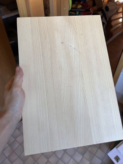

wenn du fertiges Leimholz für die Türen kaufst, wirst du keine harmonische Maserung der Gesamtfläche erreichen. Das geht nur mit Furnier (ist nicht gewünscht), oder selbst verleimten Türen aus entsprechender Blockware.
